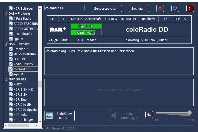

Mit der gewählten Ausrichtung der Antenne bin ich sehr zufrieden. 11A bleibt Polen. Dresden von der Seite ist zwar nicht unmöglich, wird aber sehr selten bleiben. Der 7A kämpft außerdem gegen Hannover. Der wurde seit Dresden gar nicht mehr empfangbar. Ansonsten ist der Helpterberg auf DAB sehr gut, auf UKW aber nur mit Premium Geräten wegen der lokalen Nachbarn machbar. Torfhaus ist sehr schwach, die Herrschaft des NDR auf UKW scheint seit den ganzen Umbauten auch vorbei.
Das holt der Digipal heute rein:
https://youtu.be/pp8KZT1GRks
Das geht unter normalen Bedingungen:
https://youtu.be/qbu1zcm0uAc

Hallo ...
in den Morgenstunden hatte ich hier in Mitteldeutschland auch recht gutes Tropo bis ca. 200 km.
Herausragend war heute Morgen der 11A aus Dresden. Der kam teilweise mit über 20 db bei mir an.
Und aktuell mal ein Vergleich vom 6C Leipzig und dem 6C NDR NDS BS von Bad Sachsa.
Der rundstrahlende Dipol auf dem Dach empfängt den 6C Leipzig, trotz Beeinflussung vom NDR, mit ca. 12 db.
Meine phasenverschobenen 13 Element Yagis unter dem Dach schaffen es noch ein 6 db starkes Nutzsignal vom NDR zu empfangen ... :D
LG an Alle und immer guten Empfang ...

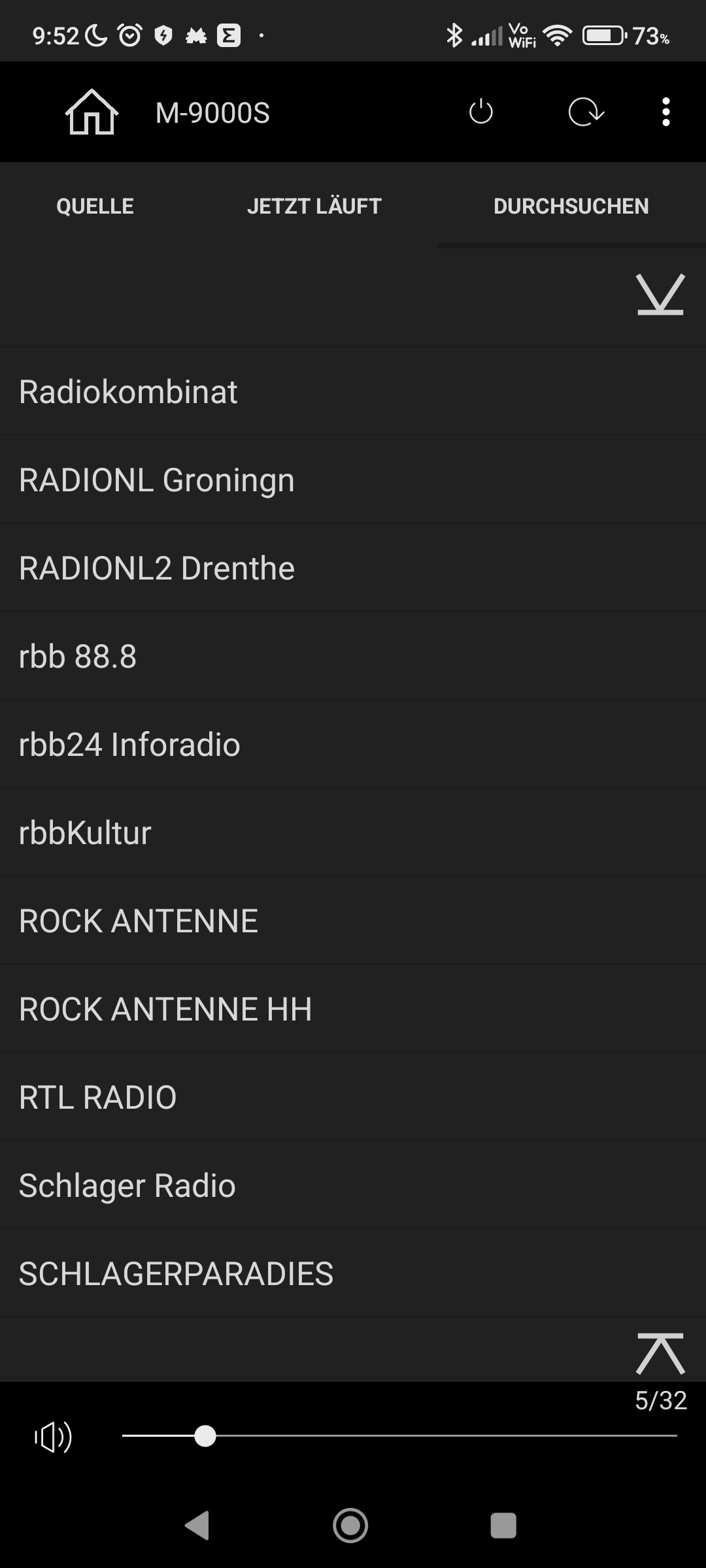

Hab hier ne Menge aus NL, NRW und Sachsen (MDR und 12A) heute morgen.
Screenshot_2023-07-09-09-50-28-532_com.frontier_silicon.fsirc.dok2.jpg [ 190.31 KiB | 2376-mal betrachtet ]
Screenshot_2023-07-09-09-50-46-427_com.frontier_silicon.fsirc.dok2.jpg [ 179.45 KiB | 2376-mal betrachtet ]
Screenshot_2023-07-09-09-51-12-734_com.frontier_silicon.fsirc.dok2.jpg [ 207.65 KiB | 2376-mal betrachtet ]
Screenshot_2023-07-09-09-51-29-443_com.frontier_silicon.fsirc.dok2.jpg [ 187.85 KiB | 2376-mal betrachtet ]
Screenshot_2023-07-09-09-51-48-761_com.frontier_silicon.fsirc.dok2.jpg [ 193.95 KiB | 2376-mal betrachtet ]
Screenshot_2023-07-09-09-52-08-773_com.frontier_silicon.fsirc.dok2.jpg [ 206.63 KiB | 2376-mal betrachtet ]
