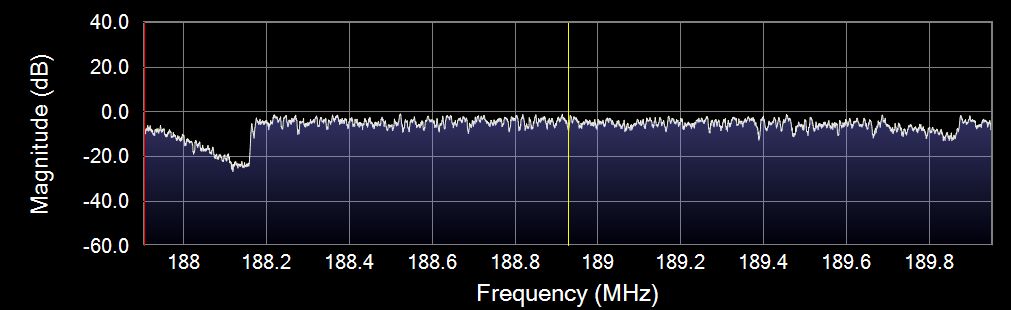

BeitragVerfasst: Sa 8. Jul 2023, 16:39
Hallo ...
in den Morgenstunden hatte ich hier in Mitteldeutschland auch recht gutes Tropo bis ca. 200 km.
Herausragend war heute Morgen der 11A aus Dresden. Der kam teilweise mit über 20 db bei mir an.
Und aktuell mal ein Vergleich vom 6C Leipzig und dem 6C NDR NDS BS von Bad Sachsa.
Der rundstrahlende Dipol auf dem Dach empfängt den 6C Leipzig, trotz Beeinflussung vom NDR, mit ca. 12 db.
Meine phasenverschobenen 13 Element Yagis unter dem Dach schaffen es noch ein 6 db starkes Nutzsignal vom NDR zu empfangen ... :D
LG an Alle und immer guten Empfang ...
11A_DAB+ Dresden_2023_07_08.jpg [ 67.04 KiB | 2425-mal betrachtet ]
6C_DAB+ Leipzig_2023-07-08.jpg [ 65.64 KiB | 2425-mal betrachtet ]
6C_NDR NDS BS_2023-07-08.jpg [ 58.52 KiB | 2425-mal betrachtet ]

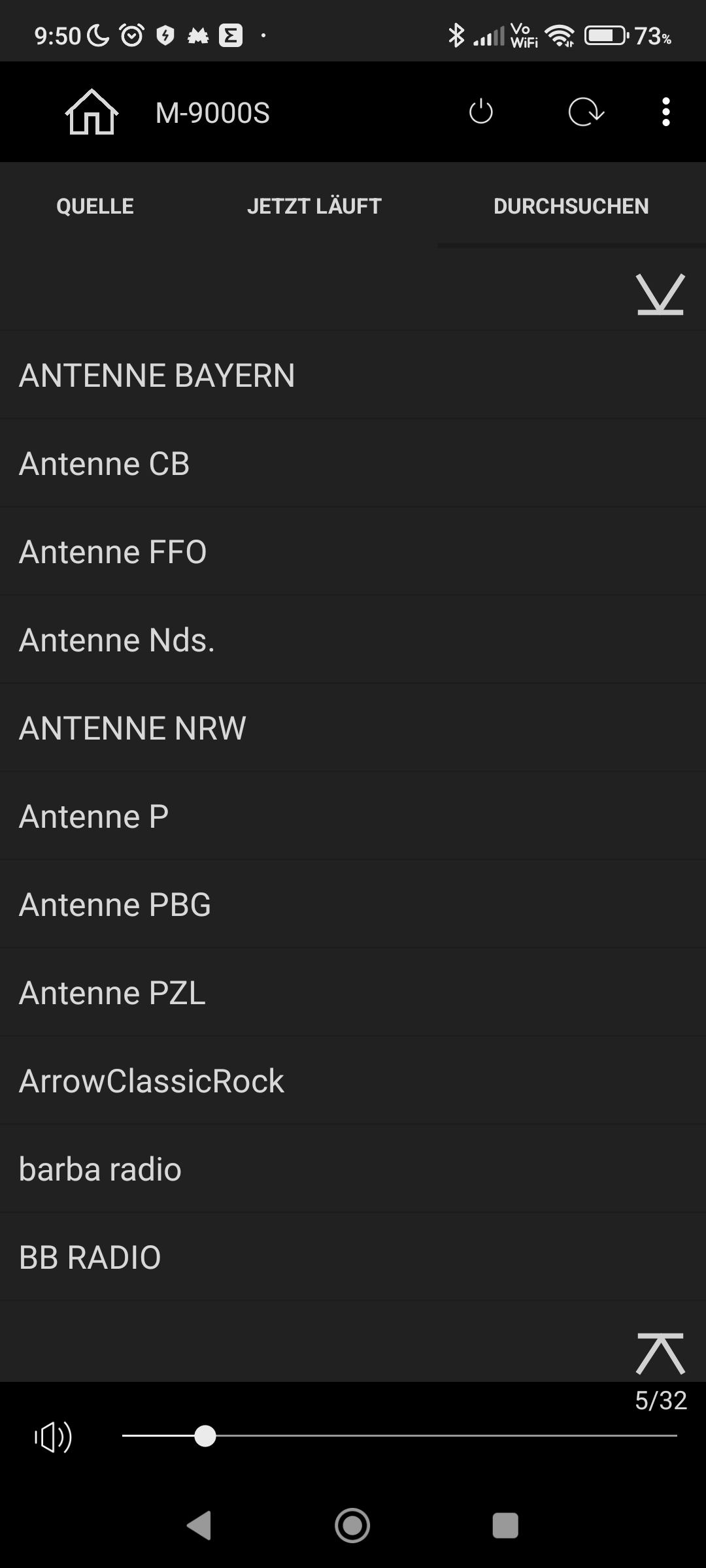

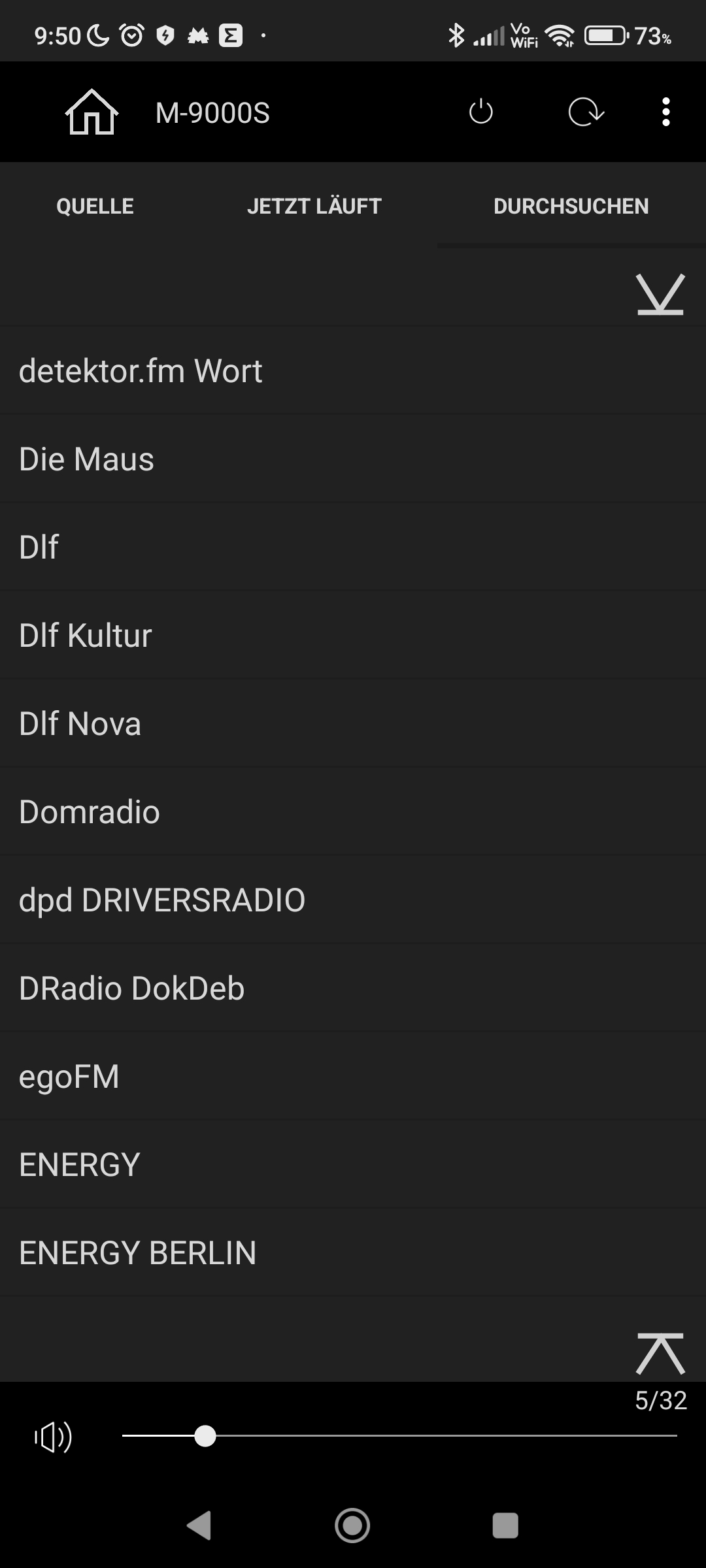

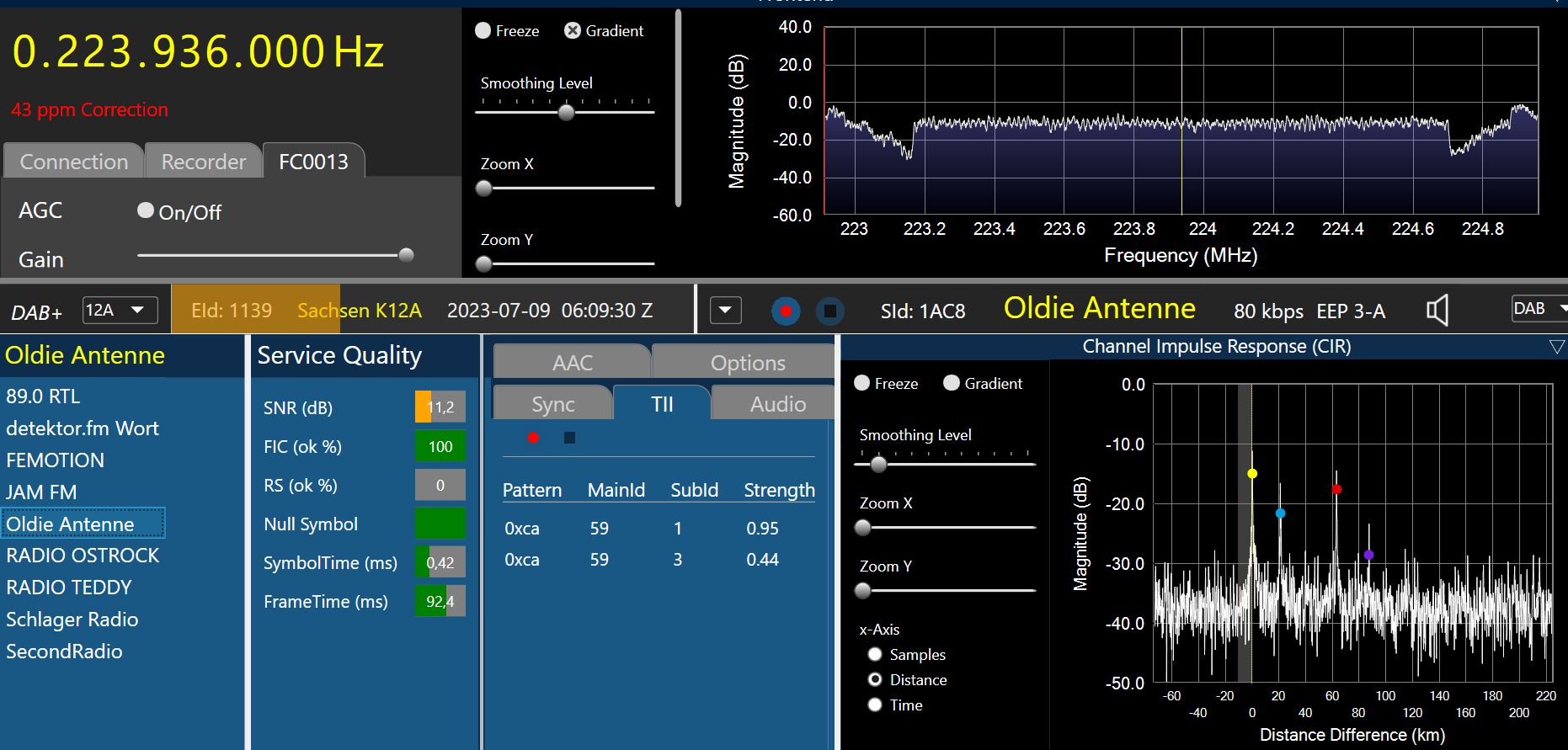

BeitragVerfasst: So 9. Jul 2023, 09:49
Hab hier ne Menge aus NL, NRW und Sachsen (MDR und 12A) heute morgen.
Screenshot_2023-07-09-09-50-28-532_com.frontier_silicon.fsirc.dok2.jpg [ 190.31 KiB | 2363-mal betrachtet ]
Screenshot_2023-07-09-09-50-46-427_com.frontier_silicon.fsirc.dok2.jpg [ 179.45 KiB | 2363-mal betrachtet ]
Screenshot_2023-07-09-09-51-12-734_com.frontier_silicon.fsirc.dok2.jpg [ 207.65 KiB | 2363-mal betrachtet ]
Screenshot_2023-07-09-09-51-29-443_com.frontier_silicon.fsirc.dok2.jpg [ 187.85 KiB | 2363-mal betrachtet ]
Screenshot_2023-07-09-09-51-48-761_com.frontier_silicon.fsirc.dok2.jpg [ 193.95 KiB | 2363-mal betrachtet ]
Screenshot_2023-07-09-09-52-08-773_com.frontier_silicon.fsirc.dok2.jpg [ 206.63 KiB | 2363-mal betrachtet ]
