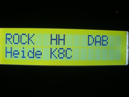

8C Heide sendet ein falsches / abweichendes Shortlabel!
Belegung am 3.4.:
BOB SH-W
delta W
NORDSEE
OSTSEE
R.SH W
RADIO 21
Radio H
ROCK__HH (mit zwei Leerstellen im short label!)
Belegung am 5.5. (nun alle Programme der RC mit neuen Labels und neuer Sid)
BOB SH
delta
NORDSEE
OSTSEE
R.SH
RADIO 21
Radio H
ROCK__HH (immer noch mit zwei Leerstellen)
-> die am 3.4. erstmals eingelesen Programme "BOB SH-W" / "delta W" / "R.SH W" wurden zu Karteileichen mit ? :evil:
die falsche short label Kennung von "ROCK__HH" besteht Stand heute immer noch, ist falsch hinterlegt:
https://fmscan.org/main.php?qth=Heide&l ... .2&csave=2
demnach wäre sie deckungsgleich mit 5A/9D/10D was sie nicht ist.
