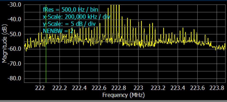

Anbei mal ein schmalbandiges Beispiel einer meiner netten Nachbarnstoerer. Das ist nur im Bereich 11D zu 12A. Sonst nirgends und meisten nur Abends von ca. 20 Uhr bis 23 Uhr. Irgendeine LED Lampe (solche mit 12V stoeren gerne), ein TV oder Kabelreceiver oder oder... Pegel mehr als 30dB ueber Rauschen, bei mindestens 50m Entfernung zu mir. :evil:
Stoerer_11D_12A.jpg [ 69.98 KiB | 3292-mal betrachtet ]

Als DXer kann man es leider gar nicht ignorieren. In den 90ern waren es die ersten PCs die einem das Hobby versaut haben. Nun ist so viel Schrott aus China im Umlauf, so das Rundfunkveranstalter gezwungen sind mehr Energie in die Luft zu powern als eigentlich notwendig waere. Alles dem Klima zu liebe. Heizen sollen wir nicht, Hauptsache Internet ist in jeder Ecke empfangbar. :P
Vielleicht sollte man es wirklich mal darauf anlegen und die Bundesnetzagentur in die Spur schicken um zu schauen was die dann macht, Aufforderung zur Stilllegung oder gar Beschlagnahmung? Kann ich allerdings hier nicht machen, da kein fuer mich zustaendiger Mux gestoert wird. Ist eher was fuer Leute in Mehrfamilienhaeusern, die so dicht am Nachbarn dran sitzen, dass fuer sie zustaendige Muxe gestoert werden. Also wenn die offizielle Prognose Empfang anzeigt, es aber dennoch nicht geht.
Anbei nun mein Nachbarstoerer der immer tagsueber von 7 Uhr bis 19 Uhr ueber das gesamte VHF Band stoert. Internet Hausverteilung ueber Steckdosensystem. Macht mir den rbb 10B Casekow Empfang kaputt und reduziert das SNR beim 10C NDR um 6 dB. Zum Glueck kein Rauschen, sondern 'nur' schmale Spikes im 200kHz Abstand.
Stoerer_VHF.jpg [ 61 KiB | 3269-mal betrachtet ]
