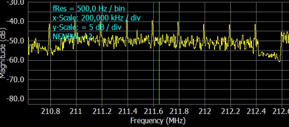

Anbei nun mein Nachbarstoerer der immer tagsueber von 7 Uhr bis 19 Uhr ueber das gesamte VHF Band stoert. Internet Hausverteilung ueber Steckdosensystem. Macht mir den rbb 10B Casekow Empfang kaputt und reduziert das SNR beim 10C NDR um 6 dB. Zum Glueck kein Rauschen, sondern 'nur' schmale Spikes im 200kHz Abstand.
Stoerer_VHF.jpg [ 61 KiB | 3271-mal betrachtet ]
