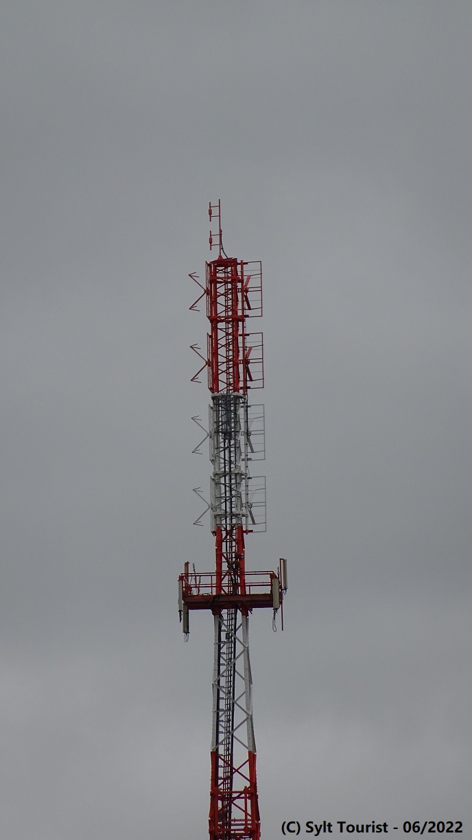

Senderfotos Morsum(Sylt)
12B Ant 2.jpg [ 233.82 KiB | 3643-mal betrachtet ]
12B Ant 1.jpg [ 166.96 KiB | 3643-mal betrachtet ]
 Betreff des Beitrags: Re: Netzausbau in SH
BeitragVerfasst: Mo 27. Jun 2022, 22:04
Beiträge: 5481
Interessant, 6.3 kW über ein einfaches 2er Dipol?
