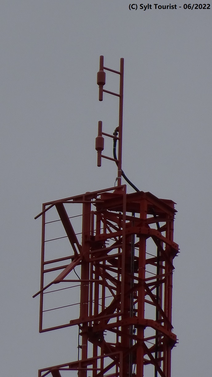

Senderfotos Morsum(Sylt)
12B Ant 2.jpg [ 233.82 KiB | 3640-mal betrachtet ]
12B Ant 1.jpg [ 166.96 KiB | 3640-mal betrachtet ]

Interessant, 6.3 kW über ein einfaches 2er Dipol?
