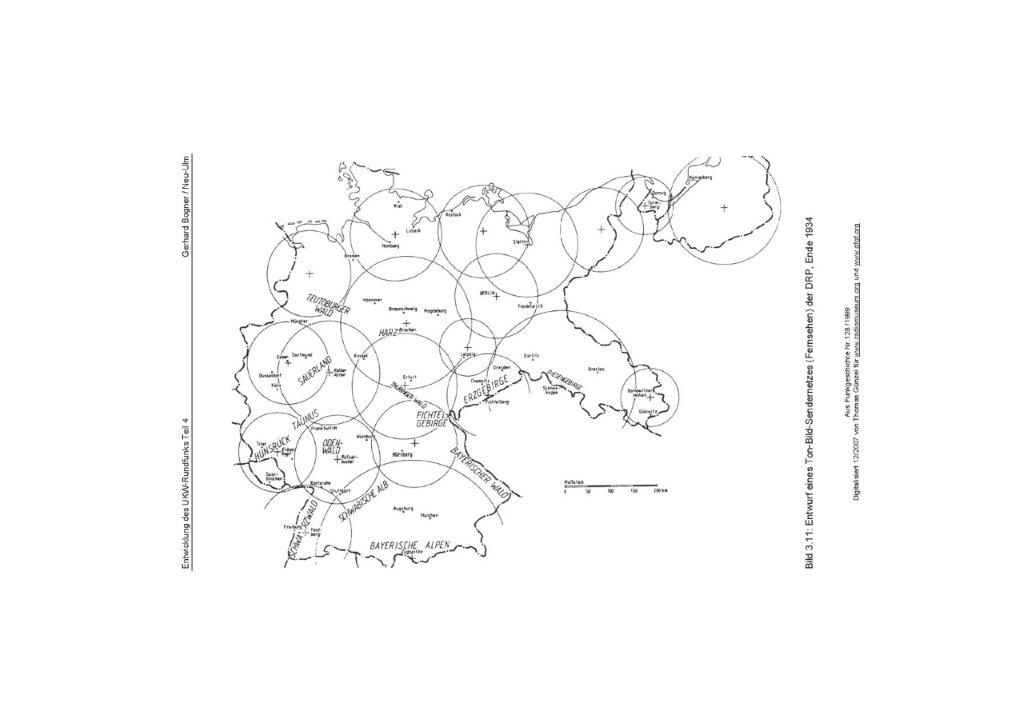

etwas OT erste UKW Senderplanungen aus 1934 für Deutschland mit 21 Sendern. Helpterberg und Stettin sind hier schon dabei.

Veranschaulicht aber sehr gut, dass es damals um eine ganz andere Zielsetzung ging, um Dachantennenempfang mit einer Antenne in 10m Hoehe.
Bei DAB+ heute geht es dagegen um Empfang mit Wurfantenne oder Kopfhoererschnur am portablem Radio innerhalb der Wohnung. Weshalb, wie du schon angemerkt hast, die DAB+ Sender vorzugsweise da platziert werden, wo die meisten Leute wohnen, in oder in der Naehe der Staedte. Der mobile Empfang im Auto wird dadurch mehr oder weniger nebenbei erreicht und macht einige von UKW bekannte Standorte im laendlichen Raum ueberfluessig. Im Prinzip wird DAB+ darum genau umgekehrt geplant als es bei der heutigen UKW Versorgung, mit beispielsweise NDR1 MV, der Fall ist. NDR1 MV hat leistungsstarke Grundnetzsender und dazu viele kleine Fuellsender in den Staedten mit nur wenigen 100 Watt ERP. Nachteil dabei, es gehen nur wenige Programme in den Staedten In Door in Stereo, nur die die ueber Fuellsender verfuegen. DAB+ bekommt dagegen staerkere Sender in den 5 groesseren Staedten oder deren Naehe und da wo es keine Staedte gibt, wenn fuer mobile Versorgung notwendig und abhaengig vom Geldbeutel der Programmveranstalter, noch einige Fuellsender Sender auf dem Lande. Vorteil, da wo viele Leute wohnen geht Stereoempfang, anders als auf UKW, mit wirklich allen Programmen In Door mit dem nassen Finger.

Die Karte zeigt aber Planungen für Fernsehen (Bild-Ton-Rundfunk) im Band I. Damals ist man von Reichweiten zw. 150-200 km ausgegangen. Auf der Karte wird aber nicht der Sender Helpterberg skizziert, sondern ein Sender zw. Stavenhagen und Altentreptow, evtl. sogar der Hardtberg bei Malchin, wobei der weiter westlich ist. Aber schon interessant, dass man Deutschland, in den heutigen Grenzen, theoretisch mit so ca. 15 Sendern versorgen könnte.
