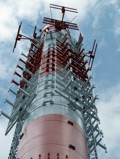

*plus1* Hier ein Beispiel 3x 10 KW Sender DAB+ Augsburg *plus1*
So sollte ein neuer DAB+ Sender in MV auch aussehen.
So wäre man für die Zukunft gerüstet.
Leider sehen die Lösungen in MV anders aus. :oops:

Du kannst doch das Bayerische Bergland nicht mit dem technisch relativ einfach zu versorgenden flachen MV vergleichen. Wen interessiert es, wie die Sender aussehen oder was fuer Antennen welche ERP Leistung aussenden. Was den Radionutzer interessiert ist, wie die Versorgungsergebnisse aussehen. sprich wie gut sein Empfang ist. Da sehe ich bei den derzeitigen Planungen keinerlei Probleme. Sicher wird es aber auch in MV paar Doerfer geben, in denen man sein DAB+ Radio ans Fenster stellen muss oder Radio ansonsten uebers Internet hoeren sollte. Wir werden vielleicht schon naechstes Jahr sehen, ob dein Dorf zu denen gehoeren wird oder ob du doch ganz bequem, mitten im Haus, was aus Heringsdorf einfangen kannst.
