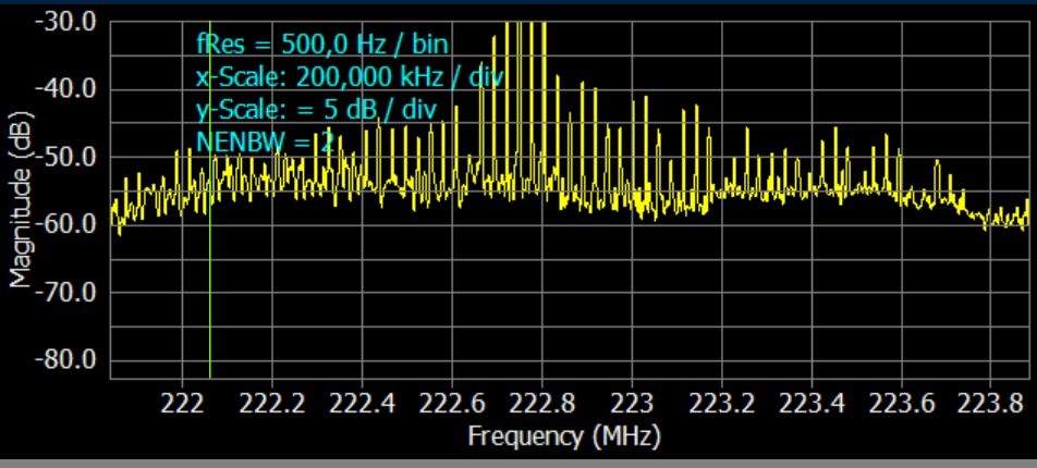

Anbei mal ein schmalbandiges Beispiel einer meiner netten Nachbarnstoerer. Das ist nur im Bereich 11D zu 12A. Sonst nirgends und meisten nur Abends von ca. 20 Uhr bis 23 Uhr. Irgendeine LED Lampe (solche mit 12V stoeren gerne), ein TV oder Kabelreceiver oder oder... Pegel mehr als 30dB ueber Rauschen, bei mindestens 50m Entfernung zu mir. :evil:
Stoerer_11D_12A.jpg [ 69.98 KiB | 3272-mal betrachtet ]

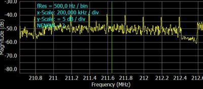

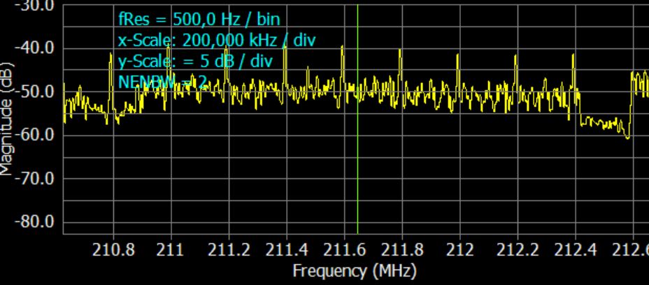

Anbei nun mein Nachbarstoerer der immer tagsueber von 7 Uhr bis 19 Uhr ueber das gesamte VHF Band stoert. Internet Hausverteilung ueber Steckdosensystem. Macht mir den rbb 10B Casekow Empfang kaputt und reduziert das SNR beim 10C NDR um 6 dB. Zum Glueck kein Rauschen, sondern 'nur' schmale Spikes im 200kHz Abstand.
Stoerer_VHF.jpg [ 61 KiB | 3249-mal betrachtet ]

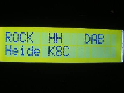

8C Heide sendet ein falsches / abweichendes Shortlabel!
Belegung am 3.4.:
BOB SH-W
delta W
NORDSEE
OSTSEE
R.SH W
RADIO 21
Radio H
ROCK__HH (mit zwei Leerstellen im short label!)
Belegung am 5.5. (nun alle Programme der RC mit neuen Labels und neuer Sid)
BOB SH
delta
NORDSEE
OSTSEE
R.SH
RADIO 21
Radio H
ROCK__HH (immer noch mit zwei Leerstellen)
-> die am 3.4. erstmals eingelesen Programme "BOB SH-W" / "delta W" / "R.SH W" wurden zu Karteileichen mit ? :evil:
die falsche short label Kennung von "ROCK__HH" besteht Stand heute immer noch, ist falsch hinterlegt:
https://fmscan.org/main.php?qth=Heide&l ... .2&csave=2
demnach wäre sie deckungsgleich mit 5A/9D/10D was sie nicht ist.
