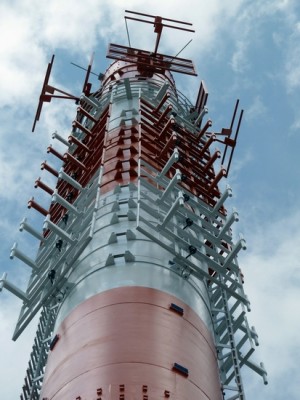

*plus1* Hier ein Beispiel 3x 10 KW Sender DAB+ Augsburg *plus1*
So sollte ein neuer DAB+ Sender in MV auch aussehen.
So wäre man für die Zukunft gerüstet.
Leider sehen die Lösungen in MV anders aus. :oops:

Du kannst doch das Bayerische Bergland nicht mit dem technisch relativ einfach zu versorgenden flachen MV vergleichen. Wen interessiert es, wie die Sender aussehen oder was fuer Antennen welche ERP Leistung aussenden. Was den Radionutzer interessiert ist, wie die Versorgungsergebnisse aussehen. sprich wie gut sein Empfang ist. Da sehe ich bei den derzeitigen Planungen keinerlei Probleme. Sicher wird es aber auch in MV paar Doerfer geben, in denen man sein DAB+ Radio ans Fenster stellen muss oder Radio ansonsten uebers Internet hoeren sollte. Wir werden vielleicht schon naechstes Jahr sehen, ob dein Dorf zu denen gehoeren wird oder ob du doch ganz bequem, mitten im Haus, was aus Heringsdorf einfangen kannst.

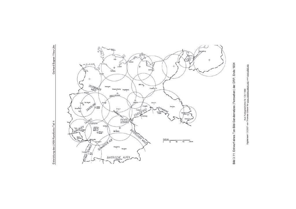

etwas OT erste UKW Senderplanungen aus 1934 für Deutschland mit 21 Sendern. Helpterberg und Stettin sind hier schon dabei.

Veranschaulicht aber sehr gut, dass es damals um eine ganz andere Zielsetzung ging, um Dachantennenempfang mit einer Antenne in 10m Hoehe.
Bei DAB+ heute geht es dagegen um Empfang mit Wurfantenne oder Kopfhoererschnur am portablem Radio innerhalb der Wohnung. Weshalb, wie du schon angemerkt hast, die DAB+ Sender vorzugsweise da platziert werden, wo die meisten Leute wohnen, in oder in der Naehe der Staedte. Der mobile Empfang im Auto wird dadurch mehr oder weniger nebenbei erreicht und macht einige von UKW bekannte Standorte im laendlichen Raum ueberfluessig. Im Prinzip wird DAB+ darum genau umgekehrt geplant als es bei der heutigen UKW Versorgung, mit beispielsweise NDR1 MV, der Fall ist. NDR1 MV hat leistungsstarke Grundnetzsender und dazu viele kleine Fuellsender in den Staedten mit nur wenigen 100 Watt ERP. Nachteil dabei, es gehen nur wenige Programme in den Staedten In Door in Stereo, nur die die ueber Fuellsender verfuegen. DAB+ bekommt dagegen staerkere Sender in den 5 groesseren Staedten oder deren Naehe und da wo es keine Staedte gibt, wenn fuer mobile Versorgung notwendig und abhaengig vom Geldbeutel der Programmveranstalter, noch einige Fuellsender Sender auf dem Lande. Vorteil, da wo viele Leute wohnen geht Stereoempfang, anders als auf UKW, mit wirklich allen Programmen In Door mit dem nassen Finger.

@jug Danke für die Karte.
Die Karte zeigt aber Planungen für Fernsehen (Bild-Ton-Rundfunk) im Band I. Damals ist man von Reichweiten zw. 150-200 km ausgegangen. Auf der Karte wird aber nicht der Sender Helpterberg skizziert, sondern ein Sender zw. Stavenhagen und Altentreptow, evtl. sogar der Hardtberg bei Malchin, wobei der weiter westlich ist. Aber schon interessant, dass man Deutschland, in den heutigen Grenzen, theoretisch mit so ca. 15 Sendern versorgen könnte.
