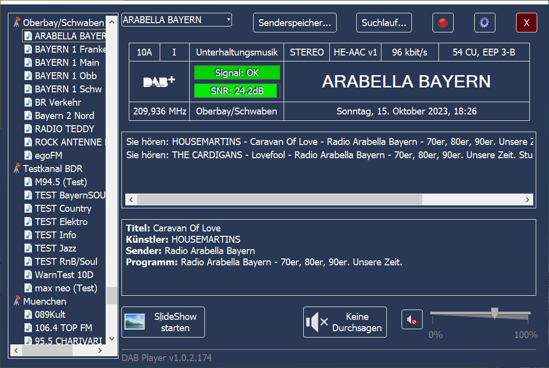

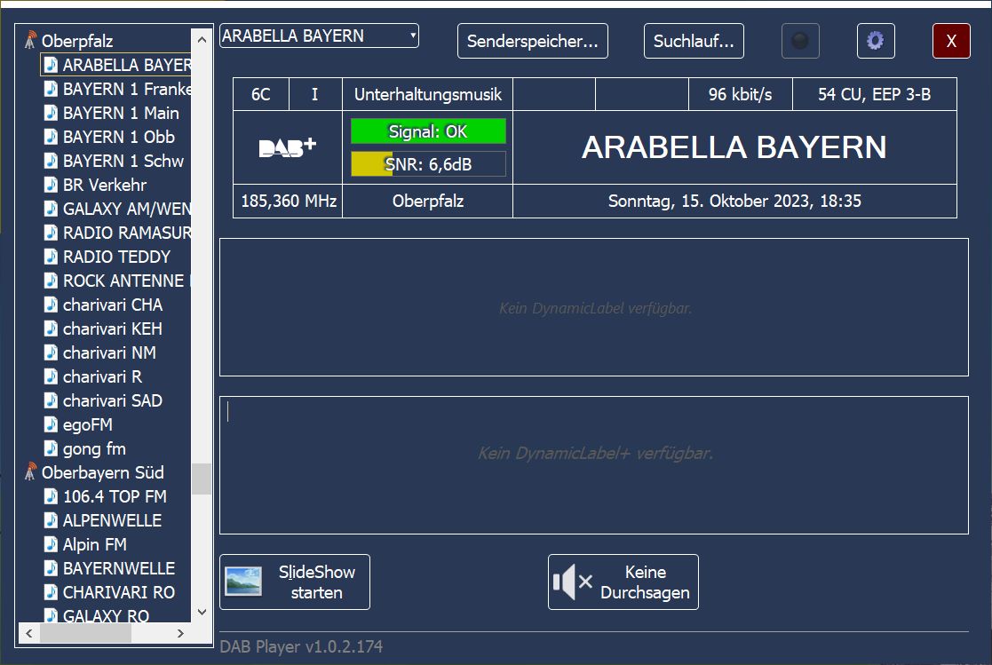

Es wird Sender und Kanäle geben, die ich zu Hause nie empfangen werde und so habe ich mich entschieden meinen Rechner und einen Noxon Stick mit nach Bad Aibling in Bayern zu nehmen.
Als Antenne benutze ich einen offenen Dipol mit einer Manteldrossel - die sogenannte "Hallo - Antenne" die ich auf dem Balkon aufgestellt habe.
... der Standort war Bad Aibling in Bayern.
Es wurden empfangen:
5B - DAB+ Austria - 8,4 db
5C - DR Deutschland - 25,2 db
5D - Antenne DE - 7,0 db
6A - Ingolstadt - 12,9 db
6C - Oberpfalz - 6,6 db
7A - Oberbayern Süd - 27,2 db
9C - Augsburg - nur eingelesen
10A - Oberbay_Schwaben - 24,2 db
10D - Testkanal BDR - 28,0 db
11C - Muenchen - 9,1 db
11D - Bayern - 23,8 db
12D - Antenne DE - 26,2 db
Hier noch ein paar Bilder - die interessantesten Muxe.

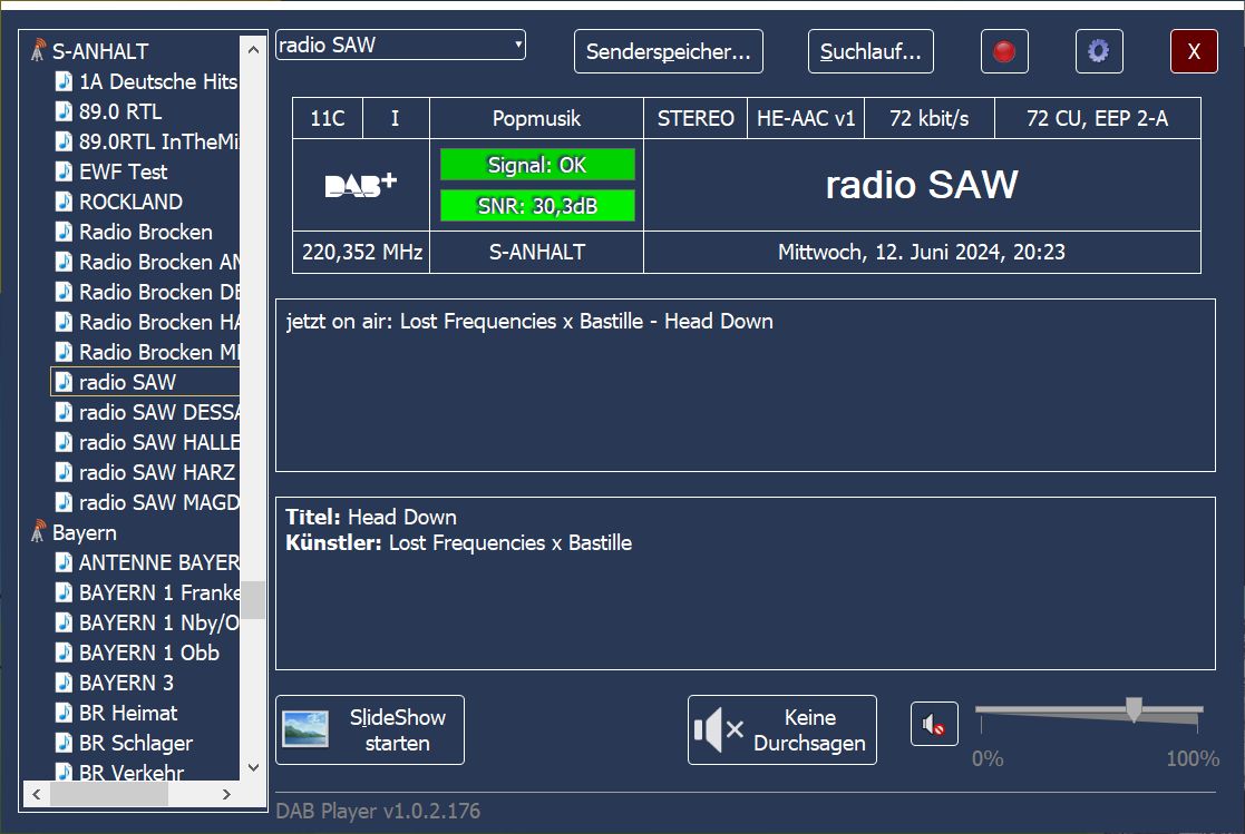

Nun ist Pettstädt mit dem 11C aktiv ...
... meine 1. Anlage ...
einer 4er Gruppe 6 Element Yagis horizontal zum Hohen Meißner (Hessen) Kanal 6A und 7B und einer 2er Gruppe 14 Element Yagis vertikal zum Ochsenkopf (Bayern), Kanal 10B und 11D, zusammengeschalten mit einer DDR Kanalgruppenweiche.
Folgende Ensembles laufen dauerhaft:
5C DR Deutschland
5D Antenne DE
6A HESSEN NORD
6B MDR S-ANHALT
6C DAB+ Leipzig
7B hr Radio
8A Region Chemnitz
8B MDR THUERINGEN
9A MDR SACHSEN
10A Region Leipzig
10B Oberfranken
11C S-ANHALT
11D Bayern
12A Sachsen K12A
12B DAB Thueringen
... ja, er ist am Netz und meine schlimmsten Befürchtungen wurden noch übertroffen ... :oops:
Sagen wir so - vom stabilen Empfang des 11D Bayern kann ich mich jetzt verabschieden. Trotz 2er Gruppe 14 Element Yagis zum Ochsenkopf, fällt 56° seitlich der 11C so massiv ein, das schon unter 8 dB Signalstärke des 11D Bayern der Ton anfängt auszusetzen. Die Empfänger regeln so zu, dass das Signal so ca. um 3-4 dB gesenkt wird, teilweise ist gar kein Empfang möglich.
Ich habe mir jetzt von Rittmann- HF-Technik einen 6-Kreis DAB-Notchfilter für 11C (-40dB) gekauft und nach einigen Experimenten habe ich nun wieder guten Empfang des 11D Bayern ... :D
Trotz 40 dB Dämpfung des 11C ist er immer noch mit über 30 dB am Start.
Der beste Platz des Sperrkreises ist vor dem Hausverstärker.

11D_Bayern_2024-06-12.jpg [ 126.02 KiB | 21380-mal betrachtet ]
10B_Oberfranken_2024-06-12.jpg [ 109.53 KiB | 21380-mal betrachtet ]
11C_S-ANHALT_2024-06-12.jpg [ 113.44 KiB | 21380-mal betrachtet ]
