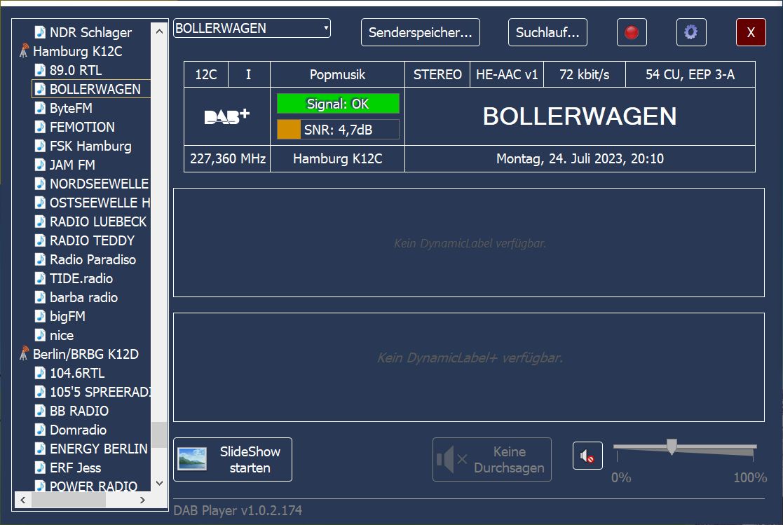

Heute geht hier in Bastorf bei dem Wetter sogar Hamburg mit 130 km Entfernung ... :D
LG
10D_Hamburg K10D_2023-07-24.jpg [ 107.82 KiB | 26248-mal betrachtet ]
12C_Hamburg K12C_2023-07-24.jpg [ 104.46 KiB | 26248-mal betrachtet ]

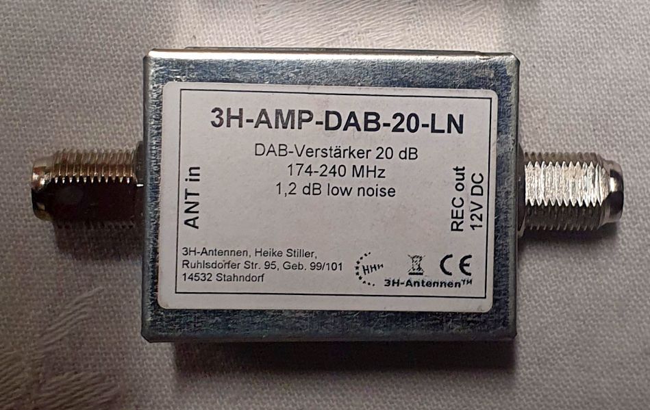

... wir hatten in den letzten 10 Wochen ja etliche Gewitter und bei zweien gab es einen recht nahen Einschlag. Ich habe auch von mehreren Schäden an Routern im nahen Umfeld erfahren.
Ja, die Antenne ist die höchste Stelle, aber ich hab die Drosselspule im Verdacht, dass die wie eine Induktionsspule wirkt.
Der Schaden hält sich in Grenzen, es waren Vorverstärker mit 20db und einem Rauschmaß von 1,2 db. Die Mosfet habe ich mir schon zur Reparatur besorgt, nur Zeit hatte ich noch keine ... :D
3H-AMP-DAB-20-LN-k.jpg [ 151.89 KiB | 25677-mal betrachtet ]

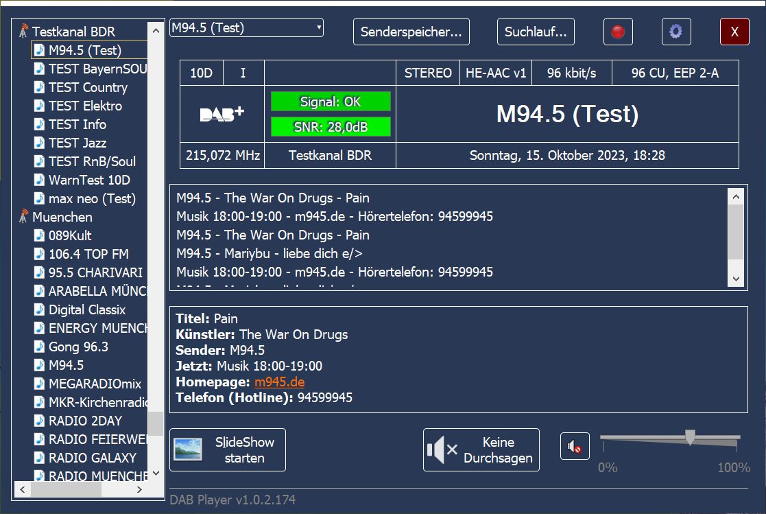

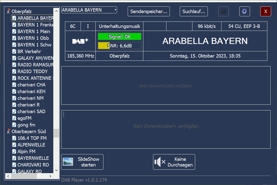

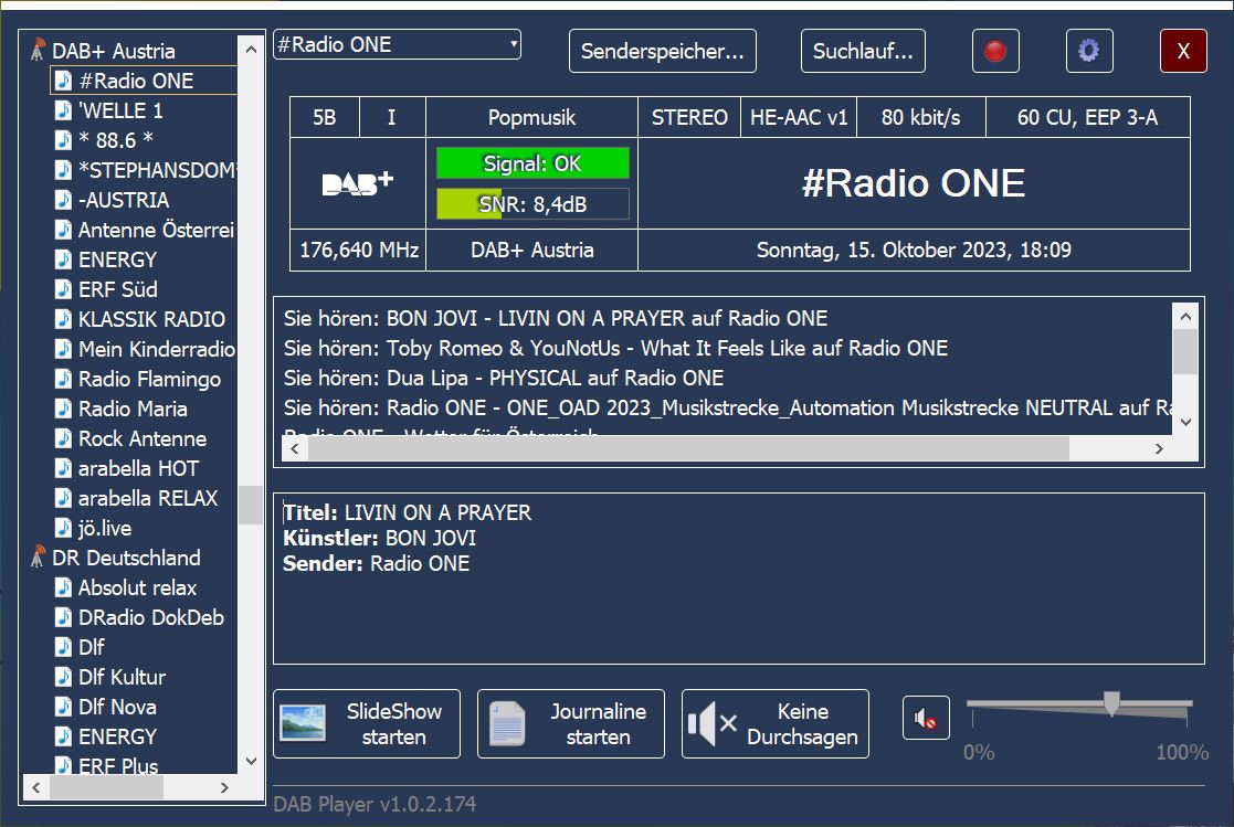

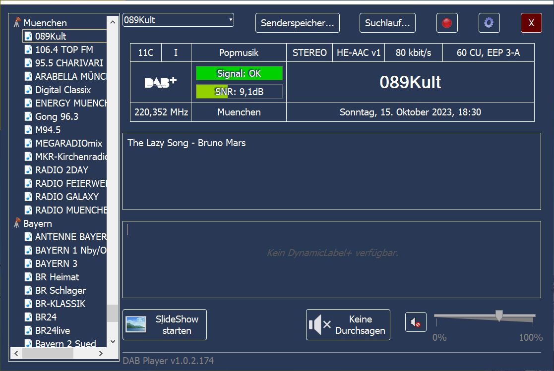

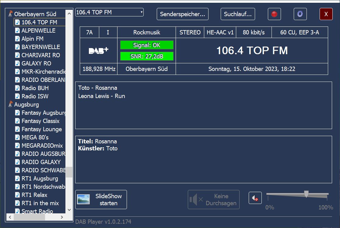

Es wird Sender und Kanäle geben, die ich zu Hause nie empfangen werde und so habe ich mich entschieden meinen Rechner und einen Noxon Stick mit nach Bad Aibling in Bayern zu nehmen.
Als Antenne benutze ich einen offenen Dipol mit einer Manteldrossel - die sogenannte "Hallo - Antenne" die ich auf dem Balkon aufgestellt habe.
... der Standort war Bad Aibling in Bayern.
Es wurden empfangen:
5B - DAB+ Austria - 8,4 db
5C - DR Deutschland - 25,2 db
5D - Antenne DE - 7,0 db
6A - Ingolstadt - 12,9 db
6C - Oberpfalz - 6,6 db
7A - Oberbayern Süd - 27,2 db
9C - Augsburg - nur eingelesen
10A - Oberbay_Schwaben - 24,2 db
10D - Testkanal BDR - 28,0 db
11C - Muenchen - 9,1 db
11D - Bayern - 23,8 db
12D - Antenne DE - 26,2 db
Hier noch ein paar Bilder - die interessantesten Muxe.
7A_Oberbayern Süd_2023-10-15.jpg [ 111.41 KiB | 25441-mal betrachtet ]

11C_Muenchen_2023-10-15.jpg [ 106.14 KiB | 25441-mal betrachtet ]

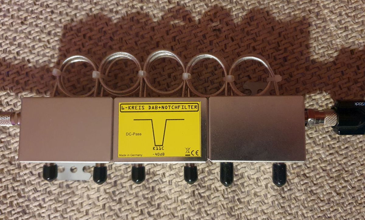

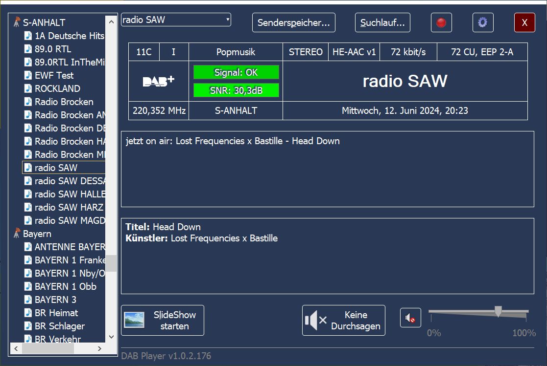

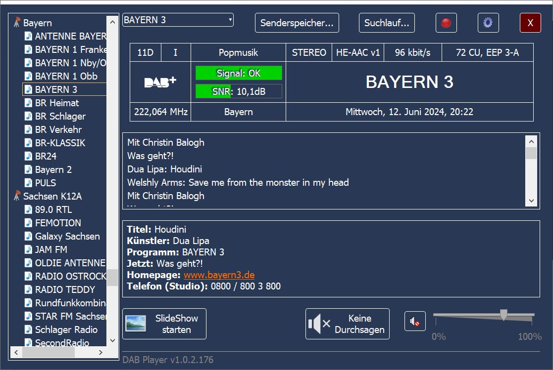

... ja, er ist am Netz und meine schlimmsten Befürchtungen wurden noch übertroffen ... :oops:
Sagen wir so - vom stabilen Empfang des 11D Bayern kann ich mich jetzt verabschieden. Trotz 2er Gruppe 14 Element Yagis zum Ochsenkopf, fällt 56° seitlich der 11C so massiv ein, das schon unter 8 dB Signalstärke des 11D Bayern der Ton anfängt auszusetzen. Die Empfänger regeln so zu, dass das Signal so ca. um 3-4 dB gesenkt wird, teilweise ist gar kein Empfang möglich.
Ich habe mir jetzt von Rittmann- HF-Technik einen 6-Kreis DAB-Notchfilter für 11C (-40dB) gekauft und nach einigen Experimenten habe ich nun wieder guten Empfang des 11D Bayern ... :D
Trotz 40 dB Dämpfung des 11C ist er immer noch mit über 30 dB am Start.
Der beste Platz des Sperrkreises ist vor dem Hausverstärker.

11D_Bayern_2024-06-12.jpg [ 126.02 KiB | 21417-mal betrachtet ]
