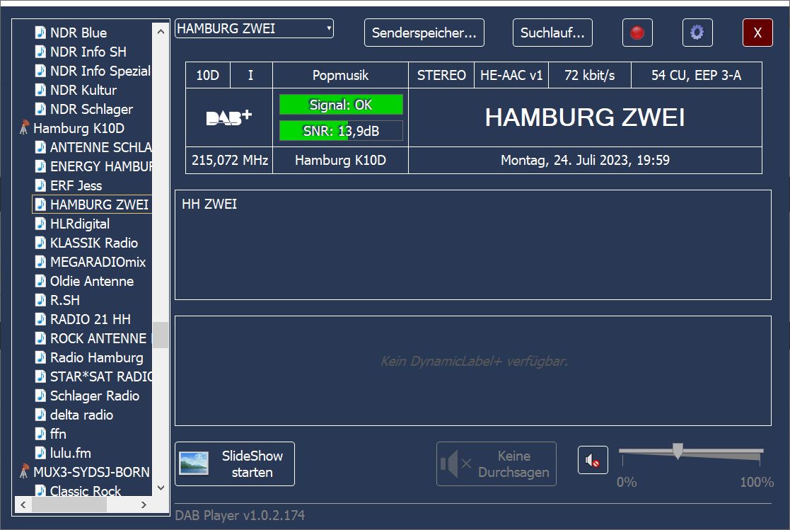

... danke Euch Beiden - wir lieben die Ostsee ... :D
Es war für mich schon Interessant, mal zu sehen, was hier oben an der Ostsee so geht ...
@Nordlicht2
... ein wenig Tropo habe ich ja mitgebracht, obwohl das Wetter zu Hause viel besser ist als hier oben ... ;)
Heute geht hier in Bastorf bei dem Wetter sogar Hamburg mit 130 km Entfernung ... :D
LG

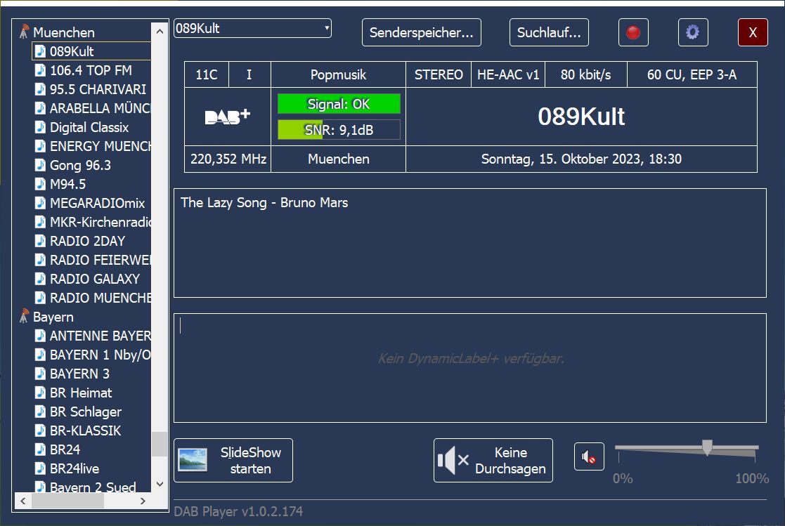

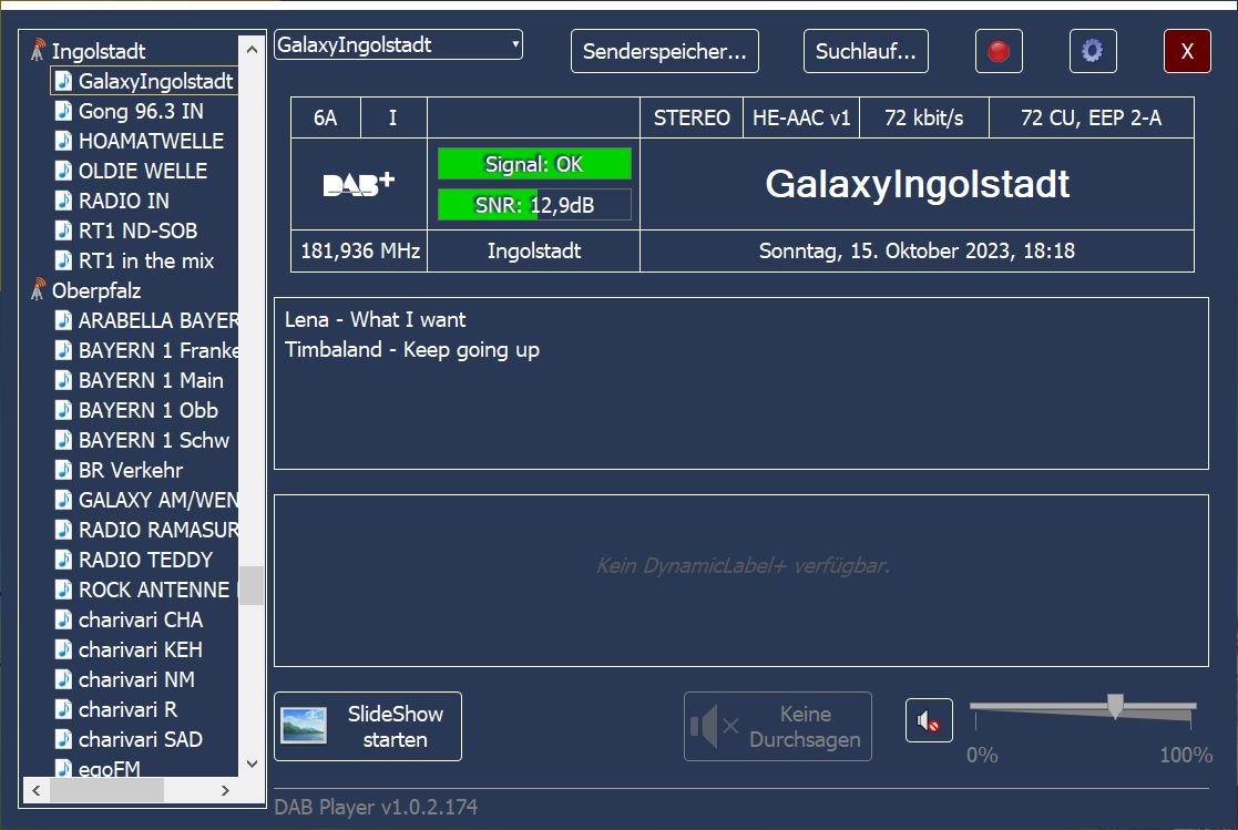

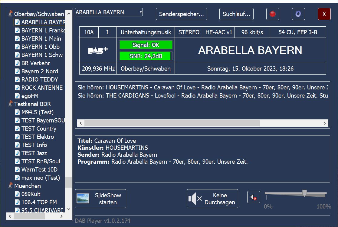

Es wird Sender und Kanäle geben, die ich zu Hause nie empfangen werde und so habe ich mich entschieden meinen Rechner und einen Noxon Stick mit nach Bad Aibling in Bayern zu nehmen.
Als Antenne benutze ich einen offenen Dipol mit einer Manteldrossel - die sogenannte "Hallo - Antenne" die ich auf dem Balkon aufgestellt habe.
... der Standort war Bad Aibling in Bayern.
Es wurden empfangen:
5B - DAB+ Austria - 8,4 db
5C - DR Deutschland - 25,2 db
5D - Antenne DE - 7,0 db
6A - Ingolstadt - 12,9 db
6C - Oberpfalz - 6,6 db
7A - Oberbayern Süd - 27,2 db
9C - Augsburg - nur eingelesen
10A - Oberbay_Schwaben - 24,2 db
10D - Testkanal BDR - 28,0 db
11C - Muenchen - 9,1 db
11D - Bayern - 23,8 db
12D - Antenne DE - 26,2 db
Hier noch ein paar Bilder - die interessantesten Muxe.
