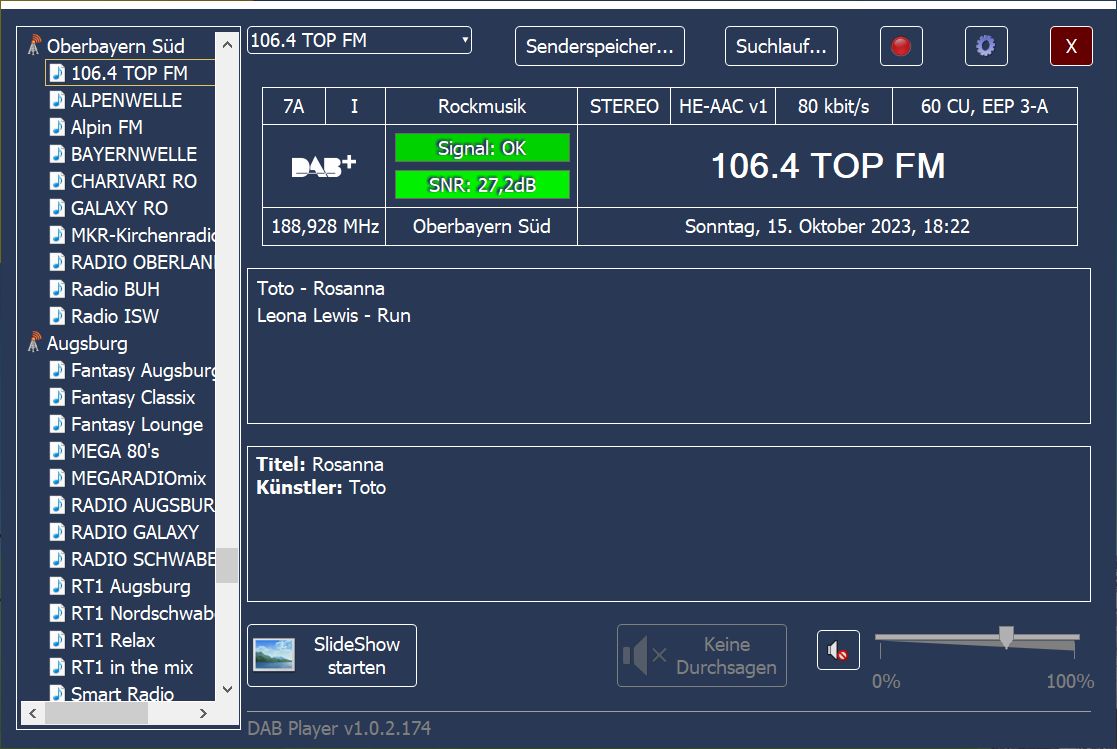

Es wird Sender und Kanäle geben, die ich zu Hause nie empfangen werde und so habe ich mich entschieden meinen Rechner und einen Noxon Stick mit nach Bad Aibling in Bayern zu nehmen.
Als Antenne benutze ich einen offenen Dipol mit einer Manteldrossel - die sogenannte "Hallo - Antenne" die ich auf dem Balkon aufgestellt habe.
... der Standort war Bad Aibling in Bayern.
Es wurden empfangen:
5B - DAB+ Austria - 8,4 db
5C - DR Deutschland - 25,2 db
5D - Antenne DE - 7,0 db
6A - Ingolstadt - 12,9 db
6C - Oberpfalz - 6,6 db
7A - Oberbayern Süd - 27,2 db
9C - Augsburg - nur eingelesen
10A - Oberbay_Schwaben - 24,2 db
10D - Testkanal BDR - 28,0 db
11C - Muenchen - 9,1 db
11D - Bayern - 23,8 db
12D - Antenne DE - 26,2 db
Hier noch ein paar Bilder - die interessantesten Muxe.
5B_DAB+ Austria_2023-10-15.jpg [ 135.73 KiB | 25418-mal betrachtet ]
6A_Ingolstadt_2023-10-15.jpg [ 110.54 KiB | 25418-mal betrachtet ]
6C_Oberpfalz_2023-10-15.jpg [ 106.64 KiB | 25418-mal betrachtet ]
7A_Oberbayern Süd_2023-10-15.jpg [ 111.41 KiB | 25418-mal betrachtet ]
10A_Oberbay_Schwaben_2023-10-15.jpg [ 140.09 KiB | 25418-mal betrachtet ]
10D_Testkanal BDR_2023-10-15.jpg [ 137.31 KiB | 25418-mal betrachtet ]
11C_Muenchen_2023-10-15.jpg [ 106.14 KiB | 25418-mal betrachtet ]
