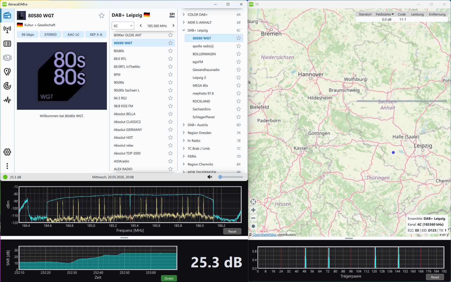

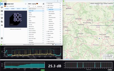

BeitragVerfasst: Mi 20. Mai 2026, 20:18
Laut Nachbarforum läuft der 6C wieder.
... jo ... :D
6C_DAB+ Leipzig_2026_05_20_k.jpg [ 195.63 KiB | 1572-mal betrachtet ]
