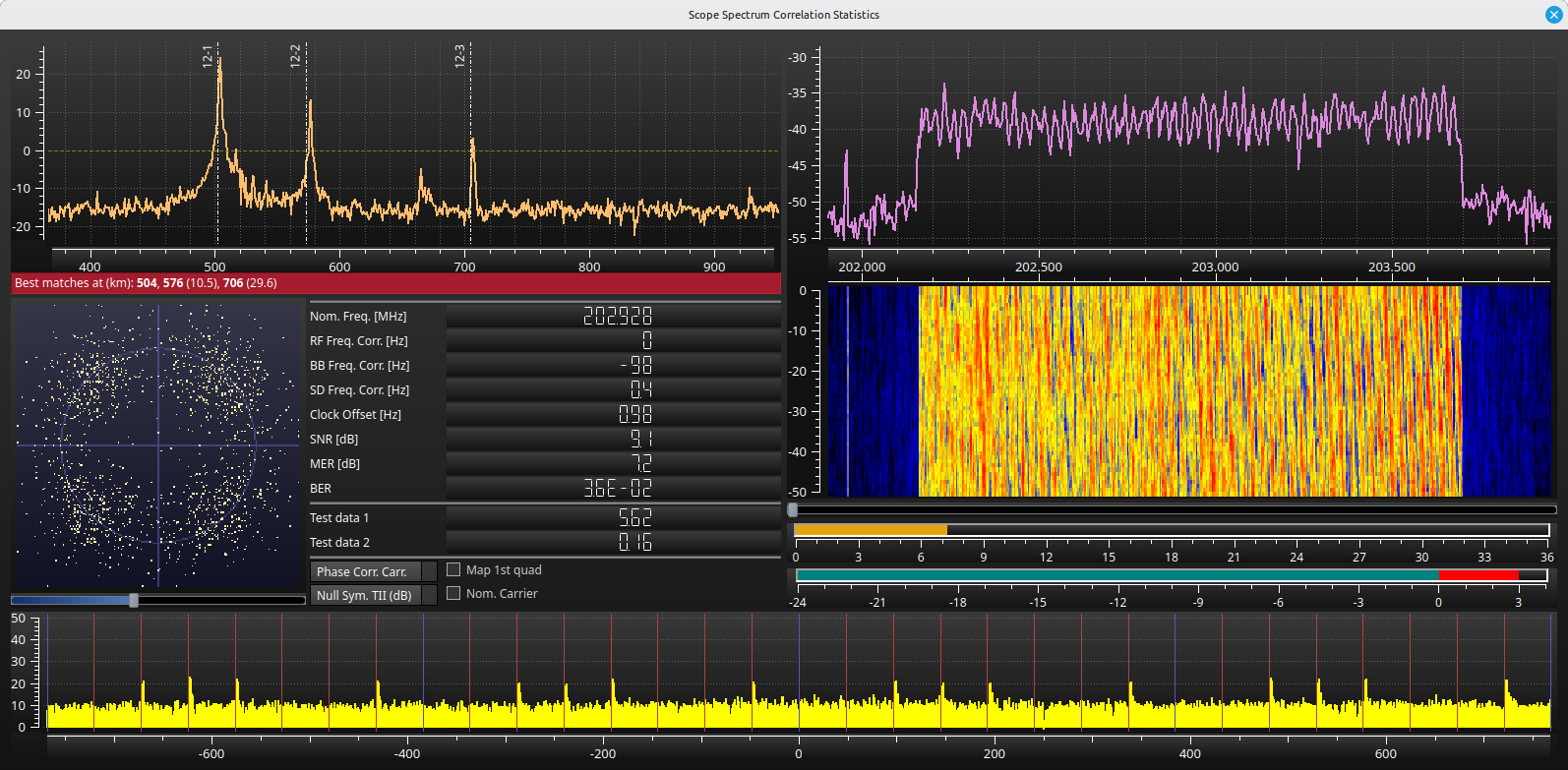

9A Puttgarden wurde gestern in Betrieb genommen:
BeitragVerfasst: Mi 13. Mai 2026, 22:23
Beiträge: 7757
Da wird's dann irgendwann noch einen Repeater fuer Heiligenhafen geben muessen. Zumindest nach deiner Prognose weiterhin kein In Door Empfang dort, was mit 500 Watt auf 20 km auch eher ueberraschend ist, falls doch In Door Pegel erreicht werden sollten.
Bei mir sehe ich jetzt ohne jegliche Tropo gar nichts aus Puttgarden, nur die anderen 3 Standorte sind da. 9A im Moment so schwach das kein Ton kommt.

Ca. 50 km verspaetet reiht er sich zwischen Luebeck und Moelln ein obwohl zu mir 30 km dichter als Bungsberg.
Eine breitere Keule und 2 kW wuerden wahrscheinlich das SFN in der Luebecker Bucht stoeren. Das ginge dann nicht mehr als Repeater.
