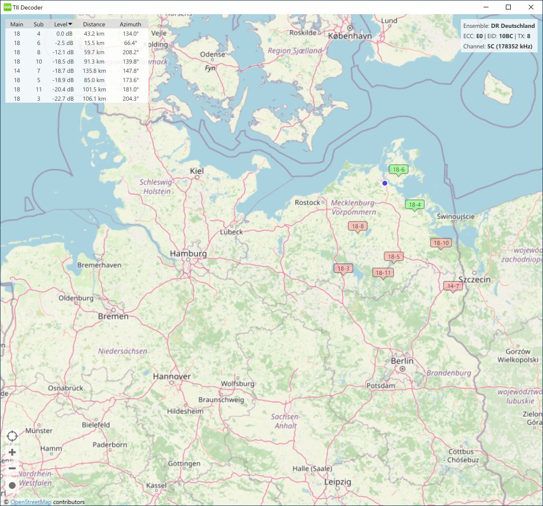

BeitragVerfasst: Mi 3. Sep 2025, 08:14
Beiträge: 7786
Mit etwas Tropo siehts auch hier gut aus. ;)
