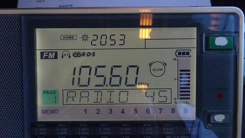

"Radio 45" überall mit RDS-PS "Radio_45" und PTY: "Oldies Music"
empfangen auf
98,1 MHz + 105,6 MHz (Aamaal)
Aamaal.jpg [ 84.99 KiB | 10904-mal betrachtet ]

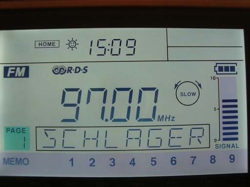

BeitragVerfasst: Fr 4. Okt 2024, 15:04
warum wird eigentlich in diesem Faden
https://www.rundfunkforum.de/viewtopic. ... &start=645
immer wieder behauptet, die UKW-Frequenzen von KlassiKRadio in MV wären off air?
das stimmt nicht. diese werden seit Jahren schon von Schlager Radio bespielt.
Schwerin => Klassik Radio 90,1
Stralsund => Klassik Radio 98,9
Wismar => Klassik Radio 97,0
die sind alle aktiv, aber nur in mono!
steht auch so in FMLIST und FMSCAN
gehören also nicht in diese Auflistung
wenn die wirklich irgendwann mal abgeschaltet werden, kann ich wieder ungestört empfangen:
90,1 The Voice - Nykoebing Falster (V pol)
90,1 MDR Aktuell - Fleetmark Saw. (H pol)
97,0 WDR 3 - Teutoburger Wald (Bielstein)
97,0 P3 Sveriges Radio - Sallerup (Hörby)
