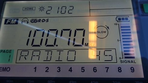

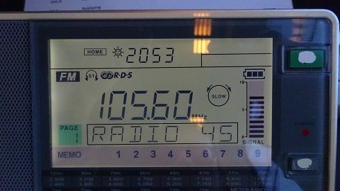

"Radio 45" überall mit RDS-PS "Radio_45" und PTY: "Oldies Music"
empfangen auf
98,1 MHz + 105,6 MHz (Aamaal)
Aamaal.jpg [ 84.99 KiB | 10866-mal betrachtet ]
101,6 MHz (Mellerud)
100,7 MHz (Säffle)
Saeffle.jpg [ 76.39 KiB | 10866-mal betrachtet ]
