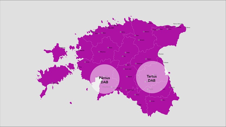

daneben gibt es noch Duo Media ÖÜ auf
Tartus - Enseble ID 2010
Block 5A
ERP 930 W
Standort Luunja (Rõõmu)
Antennenhöhe 125m
Polarisatiion V
Pärnus 6A - Ensemble ID 2011 (!)
Block 6A
ERP 930 W
Standort Seljametsa
Antennenhöhe 80m
Polarisation V
Duo Media testet die DAB+-Abdeckung mit Sendern in Tartu und Pärnu und in Zusammenarbeit mit Levira auch in Tallinn. Sowohl konzerneigene Radiosender als auch Radiosender anderer Anbieter, die den Wunsch dazu geäußert haben, werden in allen Regionen ausgestrahlt.
So hat Duo Media die neuen Sender Duo Gold (Musik der 50er bis 70er Jahre), Duo Greatest Hits (Pop-Rock der letzten 25 Jahre), Duo Dance (Tanzmusik der 90er und 00er Jahre), Duo Rock (frische Musik) ins Leben gerufen Rockmusik) und Elmari Tantsuõht (Tanzmusik auf Estnisch). Während der Weihnachtszeit wird im Radio Weihnachtsmusik von Duo Greatest Hits gespielt, der Sender heißt damals Duo Greatest Christmas Hits.
Als Neuigkeit hat die ukrainische Gemeinschaft in Estland ihren eigenen Sender Druzhi eingerichtet
DAB+-Sender von Duo Media Networks, die ab dem 15. November 2023 auf den Frequenzen Tallinn, Tartu und Pärnu betrieben werden:
Duo Meedia aasta 15. novembri seisuga.jpg [ 72.56 KiB | 11058-mal betrachtet ]
Abdeckungskarte von Duo Media Networks - Ensembles 2010 Tartus und 2011 Pärnus:
Duo Meedia.jpg [ 54.83 KiB | 11058-mal betrachtet ]
