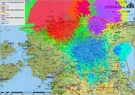

Eestland startet am Montag nä.Woche mit T-DAB Versuchssendungen im DAB+ (AAC) modus.
alle Kanäle oberhalb von Block 12B sind dem Militär vorbehalten und können daher nicht für Broadcast genutzt sein.
12 Programme werden enthalten sein, zunächst starten aber zum Launch des Tests nur diese acht:
Raadio KUKU - landesweites Popformat (Postimees Grupp), 48kbps AAC+
Raadio Elmar - landesweite Format mit ausschl. estnischer Musik (Postimees Grupp), 48kbps AAC+
myHITS Radio - Großstadtradio mit Urban/Mainstream CHR Format (Postimees Grupp), 48kbps AAC+
NARODNOE RADIO 100FM - Format mit russ. Turbofolk/Pop für die russ. Minderheit (Postimees Grupp), 48kbps AAC+
DFM Tallinn 90.2 - Dance CHR / EDM Format in russ. Sprache für Großraum Tallinn (Postimees Grupp), 48kbps AAC+
raadio duo - ein relativ neues Cityradio für Tallinn und Paide, seit 2022 auf UKW (Postimees Grupp), 48kbps AAC+
STAR FM Eesti - neuer Ableger der landesweiten Kette STAR FM mit estn. Musik, seit 2022 auf UKW (MTG/Viaplay), 64kbps AAC+
ER3 Klassikaraadio - Kulturprogramm des nationalen Hörfunks Eesti Raadio kommt später
die Sky Meedia Grupp (Sky Raadio, Sky Plus FM, Retro FM, NRJ Tallinn 93.2, ROCK FM Tallinn 888) beteiligt sich vorerst nicht an dem Versuch. mit diesen 5 Programmen wäre der Mux voll.
Sendestandorte:
10A - Tallinna teletorn, Tallinn+Region Harjumaa
10A - Pehka-Möldre, Region Lääne-Virumaa=westl.Furland (Leviramastu)
7A - Kapu-Koeru, Region Järvamaa=Seenland (Leviramastu)
der Versuch ist befristet bis 31-12-2023

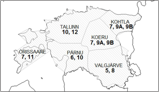

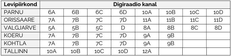

kaart.jpg [ 101.71 KiB | 13201-mal betrachtet ]
kasutamise variandid levipiirkondade kaupa.png [ 30.82 KiB | 13201-mal betrachtet ]
testimine_eestis.png [ 113.28 KiB | 13201-mal betrachtet ]

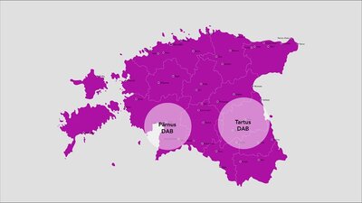

DAB Versorgung / Abdeckungskarte mit Rakvere und Järvamaa=Seenland und Vergleich mit UKW
Kesk Eestis = Sender Koeru
Rakvere = Sender Pehku

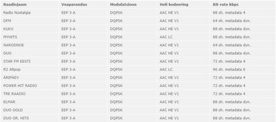

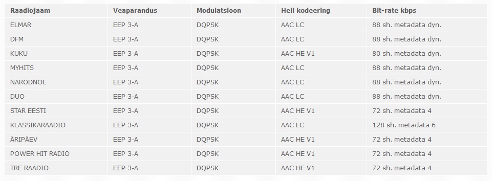

Programmbelegung Stand 12 Jan 2024:
Multipleks 1 programmid 12.01.2024.jpg [ 100.61 KiB | 11033-mal betrachtet ]
Abdeckungskarte Mux 1

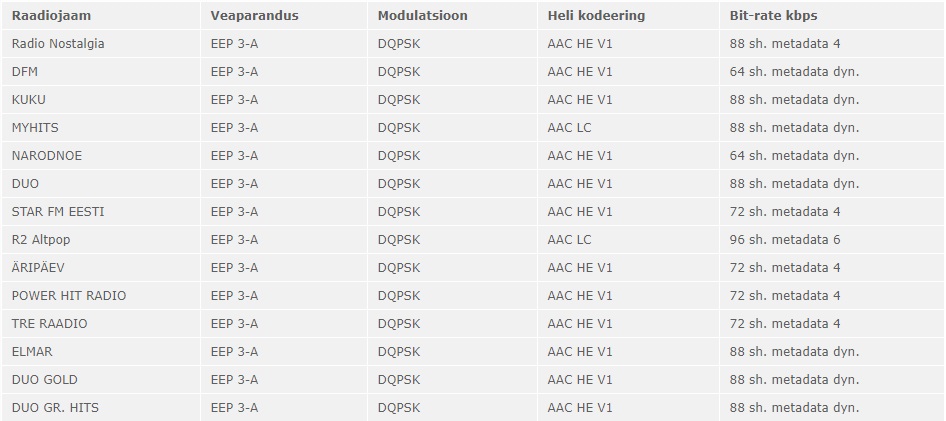

Multipleks 2 programmid 12.01.2024.jpg [ 70.72 KiB | 11033-mal betrachtet ]
Abdeckungskarte Mux 2

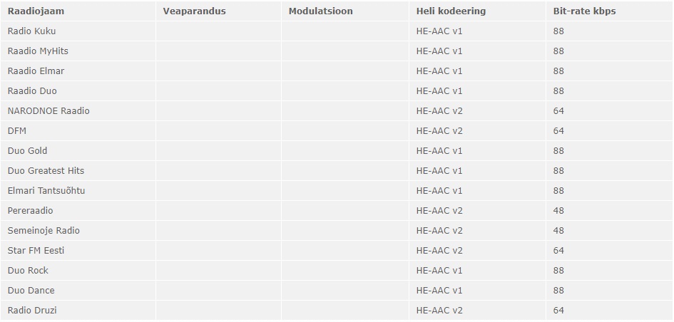

Duo Media testet die DAB+-Abdeckung mit Sendern in Tartu und Pärnu und in Zusammenarbeit mit Levira auch in Tallinn. Sowohl konzerneigene Radiosender als auch Radiosender anderer Anbieter, die den Wunsch dazu geäußert haben, werden in allen Regionen ausgestrahlt.
So hat Duo Media die neuen Sender Duo Gold (Musik der 50er bis 70er Jahre), Duo Greatest Hits (Pop-Rock der letzten 25 Jahre), Duo Dance (Tanzmusik der 90er und 00er Jahre), Duo Rock (frische Musik) ins Leben gerufen Rockmusik) und Elmari Tantsuõht (Tanzmusik auf Estnisch). Während der Weihnachtszeit wird im Radio Weihnachtsmusik von Duo Greatest Hits gespielt, der Sender heißt damals Duo Greatest Christmas Hits.
Als Neuigkeit hat die ukrainische Gemeinschaft in Estland ihren eigenen Sender Druzhi eingerichtet
DAB+-Sender von Duo Media Networks, die ab dem 15. November 2023 auf den Frequenzen Tallinn, Tartu und Pärnu betrieben werden:
Duo Meedia aasta 15. novembri seisuga.jpg [ 72.56 KiB | 11033-mal betrachtet ]
