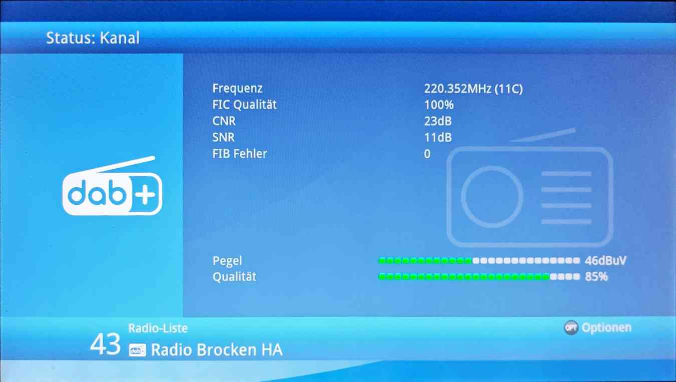

Nun ist Pettstädt mit dem 11C aktiv. MDR und Bundesmux 1 schaffen mit Pettstädt hier 63dbuv. Der 2. Bundesmux schafft es dank Thüringen und Sachsen ebenfalls auf 55dbuv. Die Auswirkungen auf das SFN sind dann doch etwas negativer, wahrscheinlich weil der Kyffhäuser noch fehlt. Verantwortlich dafür ist aber auch meine Dachantenne, im mobilen Betrieb fällt es nicht auf. Ich habe zusätzlich den 6B MDR ohne Pettstädt mal hinzugefügt. Der 11D des BR ist unverändert empfangbar und bekam schon durch den Petersberg bei mir schon immer 2 Balken mehr. Bild 1 und 3 sind mit Pettstädt, Bild 2 und 4 ohne Pettstädt.

BeitragVerfasst: Mo 3. Jun 2024, 12:53
... bei mir macht der 11C jetzt auch Anschlag ... TII ist 4307 ... :D
11C_S-ANHALT_2024-06-03.jpg [ 113.43 KiB | 2633-mal betrachtet ]
11C_S-ANHALT_2024-06-03_Q.jpg [ 225.47 KiB | 2633-mal betrachtet ]

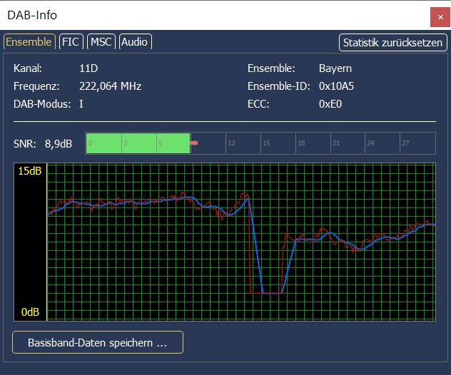

Nun ist Pettstädt mit dem 11C aktiv. ... Der 11D des BR ist unverändert empfangbar ...
... ja, er ist am Netz und meine schlimmsten Befürchtungen wurden noch übertroffen ... :oops:
Sagen wir so - vom stabilen Empfang des 11D Bayern kann ich mich jetzt verabschieden. Trotz 2er Gruppe 14 Element Yagis zum Ochsenkopf, fällt 56° seitlich der 11C so massiv ein, das schon unter 8 dB Signalstärke des 11D Bayern der Ton anfängt auszusetzen. Die Empfänger regeln so zu, dass das Signal so ca. um 3-4 dB gesenkt wird.
Ich hatte mir schon vorsorglich eine Kanalsperre für 11C besorgt, aber das scheint nicht zu reichen. (siehe Bild)
... und vom 11B NI BRAUNSCW K11B, den ich regelmäßig empfangen konnte, kann ich mich auch verabschieden ...
... das ging heute, nur der 11B nicht ...
9D Mein NRW DAB+ - Köterberg (Lügde-Rischenau) 174 km, TII 3608
7B NI ALTESLAND K7B - Visselhövede 234 km, TII 3506
10D Hamburg K10D - Hamburg/Heinrich-Hertz-Turm 277 km, TII 3201
Die Enttäuschung ist groß bei mir ... Ich war heute im Unstruttal unterwegs und es gibt trotzdem Aussetzer über Aussetzer - gefahren bin ich von Steigra über Karsdorf nach Nebra (Wangen). Von Steigra ins Tal, die ersten Aussetzer, in Karsdorf weitere genau wie in Nebra - damit hätte ich nicht gerechnet.
1. Bild - mit Kanalsperre im 11C und ohne
2. Bild - der Pegel des 11C ohne Kanalsperre
11D_Bayern_Kanalsperre.jpg [ 67.73 KiB | 2587-mal betrachtet ]
11C_S-ANHALT_2024-06-03.jpg [ 113.43 KiB | 2587-mal betrachtet ]

sat869 hat geschrieben:
Das wäre ja sogar schlechter als vorher ohne Pettstädt. Da kommt doch der 6C des NDR NDS BS schon an.
Nun gibt es ein paar Möglichkeiten.
1. Der Vergleich mit Nicocos Karten: https://dabmap.nicocoweb.de/
2. Mit was hast du so schwachen Empfang? Hast du eine VW Scheibenantenne die noch an der UKW Antenne hängt und so je höher der Kanal je schlechter der Empfang? Wie sieht der MDR vergleichsweise aus. Ohne den Kyffhäuser fehlt gerade dort einfach etwas.
3. Hast du den EWF mit dem schlechten Fehlerschutz gehört, den kann man wirklich vergessen?
4. Wie sieht es bei den anderen Nutzern aus? Ist jemand mit störenden Kram wie ein Bus vor oder hinter dir gefahren? Wundersamerweise störten diese und die Baustellenampeln bei mir dieses mal nicht.
Um es kurz zu machen, ich hatte einen Aussetzer des 11C in Nebra am Bahnübergang an der star Tankstelle und 3x kurz vor Pleismar wo der 5B Chemnitz immer auftaucht. Dazu ist das Wetter derzeit sehr auf Fernempfang. Mein Autoradio hat bei mir hier auf der Höhe mit dem 10C Nürnberg geholt. So wäre das Wetter ideal um SFN Probleme aufzudecken. Es gibt aber keine. Der 11C läuft also optimal. Bei Tropo im Sendegebiet verschieben sich die Löcher eigentlich nur minimal. Die ganze Gegend ist dafür verantwortlich das ich so auf DAB stehe denn sie ist mit UKW einfach nicht bezwingbar. Früher haben sämtliche Leute immer dort das Radio einfach ausgeschaltet, es ging bei vielen wirklich gar nichts. Da hätte man die Mittelwelle 783 aus Leipzig noch nutzen können.
So nun mal meine Strecke um das Gebiet zu testen. Irgendwo dazwischen ist meine Arbeit. Sind auch fast 80km gewesen. Der Umweg über Tröbsdorf > Thalwinkel > Bad Bibra wurde hin und zurück gewählt weil der ein verwinkeltes Tal zwischen den Wäldern darstellt aber das Radio hatte keinerlei Probleme.
Pomnitz > Obermöllern > Burghessler > Klosterhäseler > 3 Aussetzer kurz vor Pleismar > B250 > Steinbach > Bad Bibra > B176 > Finneland (Saubach) > Bucha > Kaiserpfalz (Memleben) > Wangen > B250 > Nebra > Unstrut > Bahnübergang mit Funkloch des 11C > Reinsdorf > Karsdorf > Wetzendorf > Wennungen > Tröbsdorf > Thalwinkel > Stadtrunde Bad Bibra > Thalwinkel > Tröbsdorf > Kirchscheidungen > Laucha (bis hier klammert sich das Handy an den 5G Sender Seigra) > B176 > Balgstädt > Grössnitz > Städten > Pomnitz
