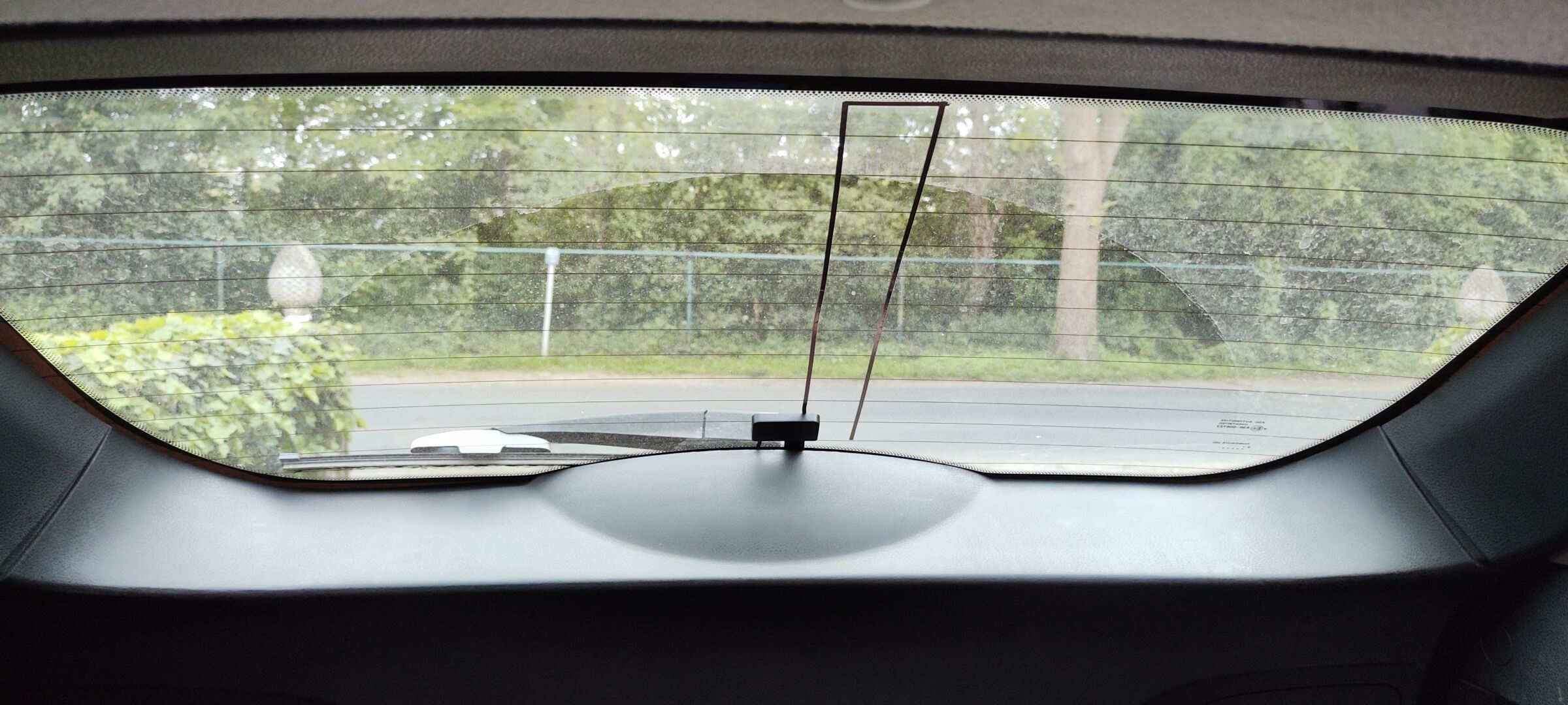

BeitragVerfasst: Do 2. Mai 2024, 17:59
Registriert: Mi 3. Apr 2024, 16:45
Beiträge: 3
Ich habe mich nun doch für einen Umbau der DAB Antenne in die Heckscheibe entschieden und ich muss nun dem Mythos über schlechten DAB Empfang mit solchen Nachrüstantennen völlig widersprechen. Ich habe mir für 5€ ein SMA Verlängerungskabel besorgt. Die Antenne ist dann in die Heckklappe gekommen. Für einen besseren Masse Kontakt habe ich ein kurzes Kabel an die Kupferfahne angelötet, am anderen Ende habe ich einen Quetschverbinder angebracht und bin dadurch direkt auf einen Masse Punkt gegangen.
Das Kabel ist dann durch die Heckklappe gezogen worden und den Rest mit Verlängerung seitlich am Dachhimmel gekommen. Durch die vordere A-Säule auf der Beifahrerseite dann an den USB Dongle.
Durch diese Maßnahmen hat sich der Empfang nochmals deutlich verbessert. Auf der Strecke zu meiner Arbeitsstätte gab es zwei Bereiche wo das DAB Signal sehr schwach ist, mit der Antenne am Seitenfenster gab es dort Aussetzer. Mit der Antenne in der Heckscheibe spielt nun das Radio auch dort, der Empfang geht dort zwar kurzzeitig auf 20-30% runter, dennoch reicht die Reserve aus, sodass der Empfang stark genug ist und das Radio ohne Aussetzer spielt.
Was mir aufgefallen ist und den Empfang beeinträchtigen kann sind Bluetooth und Wlan Signale.
Die sollten wenn nicht benötigt im Radio ausgestellt werden.
Ansonsten bin ich nun super zufrieden und ich denke kaum, das eine Rundstab Antenne einen besseren Empfang bieten wird.
IMG_20240502_171932.jpg [ 220.88 KiB | 15024-mal betrachtet ]
