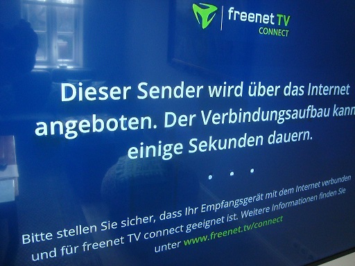

der ZDF Mux enthält viele Freenet Connect Streams, wenn der Fernseher am Router verbunden ist, kann man damit über Internet weitere TV Sender schauen.
freenet.jpg [ 88.36 KiB | 2014-mal betrachtet ]
