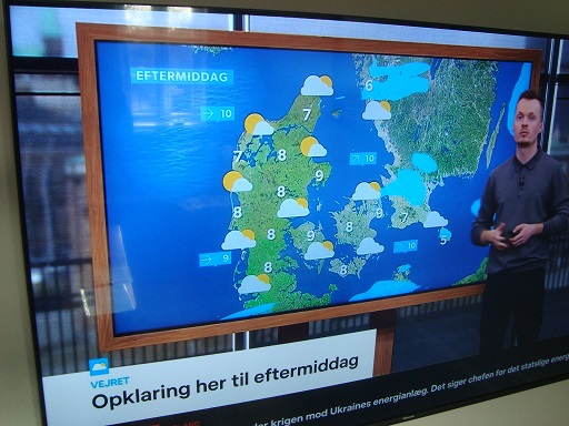

daher musst ich mir in der Feewo mit einer "workaround" Behelfslösung Vorlieb nehmen: ich habe eine Philips SDV aktiv Zimmerantenne die eigentlich für TNT Frankreich und Digitenne (hohe Frequenzen UHF-IV und UHF-V) ausgelegt ist, an einen Kathrein Antennenverstärker gestöpselt und kann damit nach der Abschaltung des Kanal 40 in Hamburg wunderbar dänisches TV auf Sylt sehen. es reicht wenn man die Antenne irgendwo mitten im Raum auf einen Sessel oder so legt.
vejret.jpg [ 100.29 KiB | 1663-mal betrachtet ]

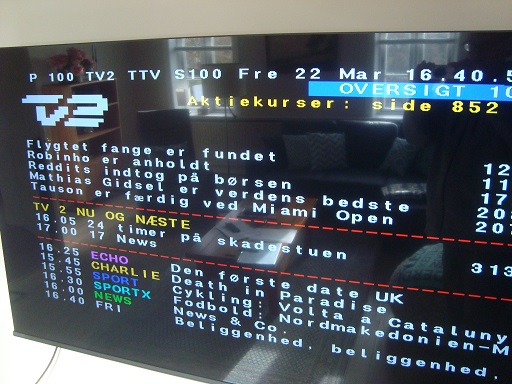

immerhin: den Videotext kann man lesen.
tv2 tekst.jpg [ 111.61 KiB | 1663-mal betrachtet ]
