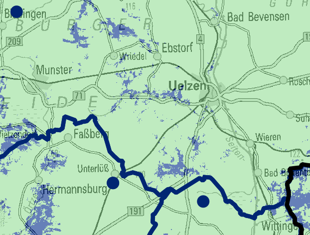

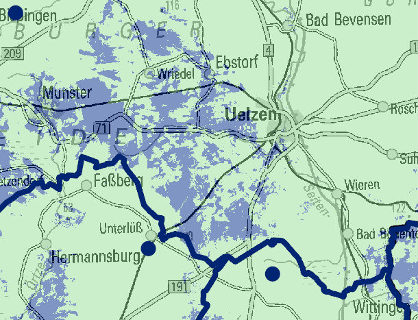

Bei Munster/Hermannsburg gibt es ein spannenden Unterschied zwischen den Karten für 2023 und 2024.
Ohne dass in der Region ein neuer Punkt hinzugefügt wurde, verbessert sich die Abdeckung im Bereich des Lüneburger Muxes enorm.
Ich vermute daher, dass man am geplanten Mastneubau in Unterlüß eine zweite, nach Nord/Nordwest gerichtete Antenne installieren wird.
In der Ausbauplanung für 2022/23 wurde der Standort bisher auch immer nur als "Region Hermannsburg" bezeichnet, der Hinweis auf "Munster" ist neu.
Dateikommentar: Planung 2024
ndr_2024.PNG [ 59.22 KiB | 3050-mal betrachtet ]
Dateikommentar: Planung 2023
ndr_2023.PNG [ 56.45 KiB | 3050-mal betrachtet ]

Ausbauplan:
das mit der Nordwest Antenne in Unterlüss/Hermannsburg kann dann auch freilich ein zweiter Kanal sein also 9B N/Wstrahlend und 7A süd. so wie man es zb in Malchin gemacht hat. oder wie man es in Neumünster Hasenkrug plant.
in Lügde ist der WDR bislang auch unterversorgt.
warum geht der WDR nicht auf den Köterberg von dem bereits 1BM und 9D NRW kommen? selbst der NDR nutzt diesen. Kostengründe können es also nicht sein
BeitragVerfasst: Mi 6. Dez 2023, 13:16
Der Köterberg wäre für den WDR sicherlich auch sinnvoll, versorgt aber den Ortskern von Lügde auch nicht optimal. Der Turm steht ja einige km entfernt.
Die zweite Antenne in Unterlüß wird dann ziemlich sicher auf K9B senden.
