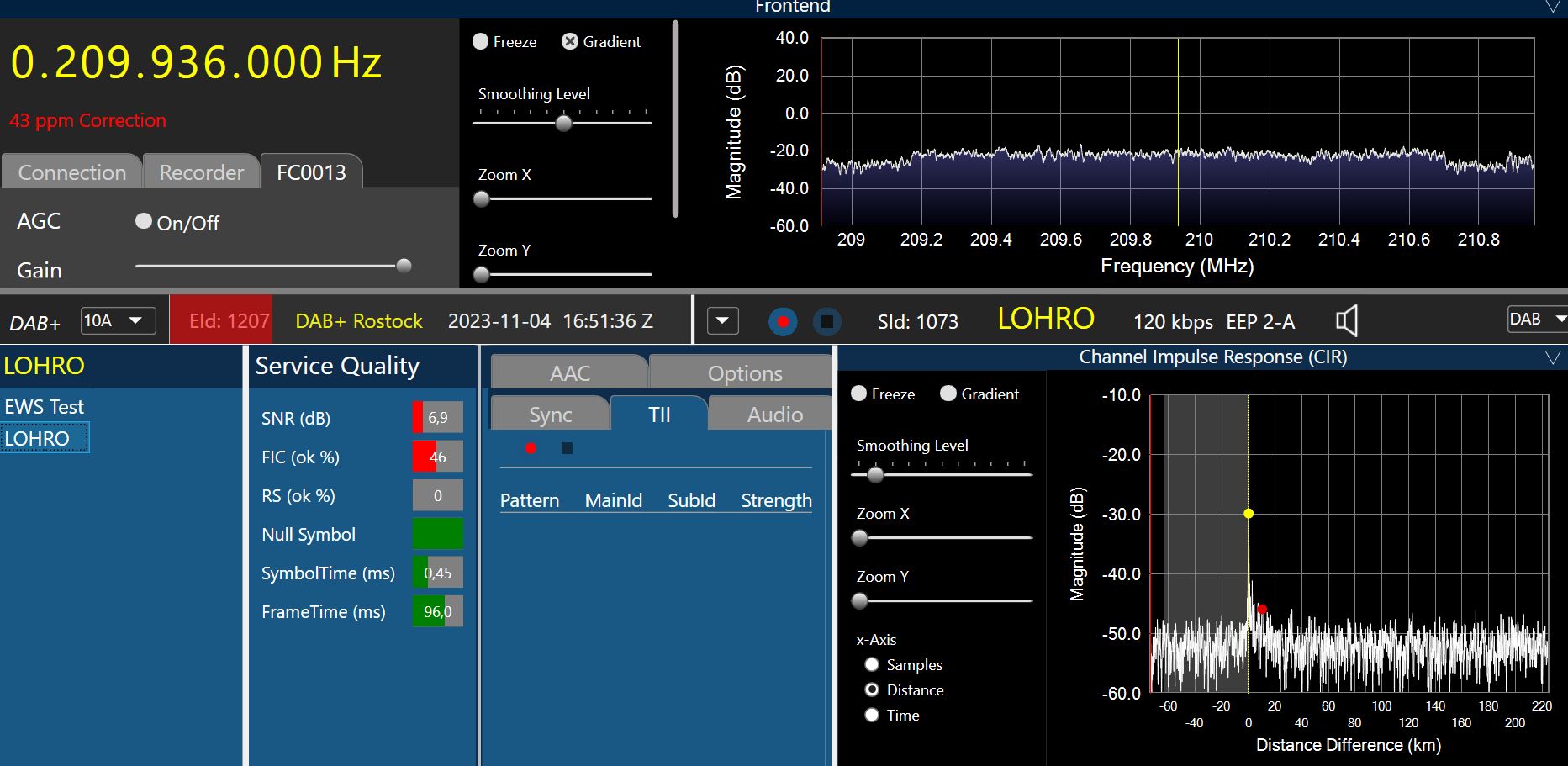

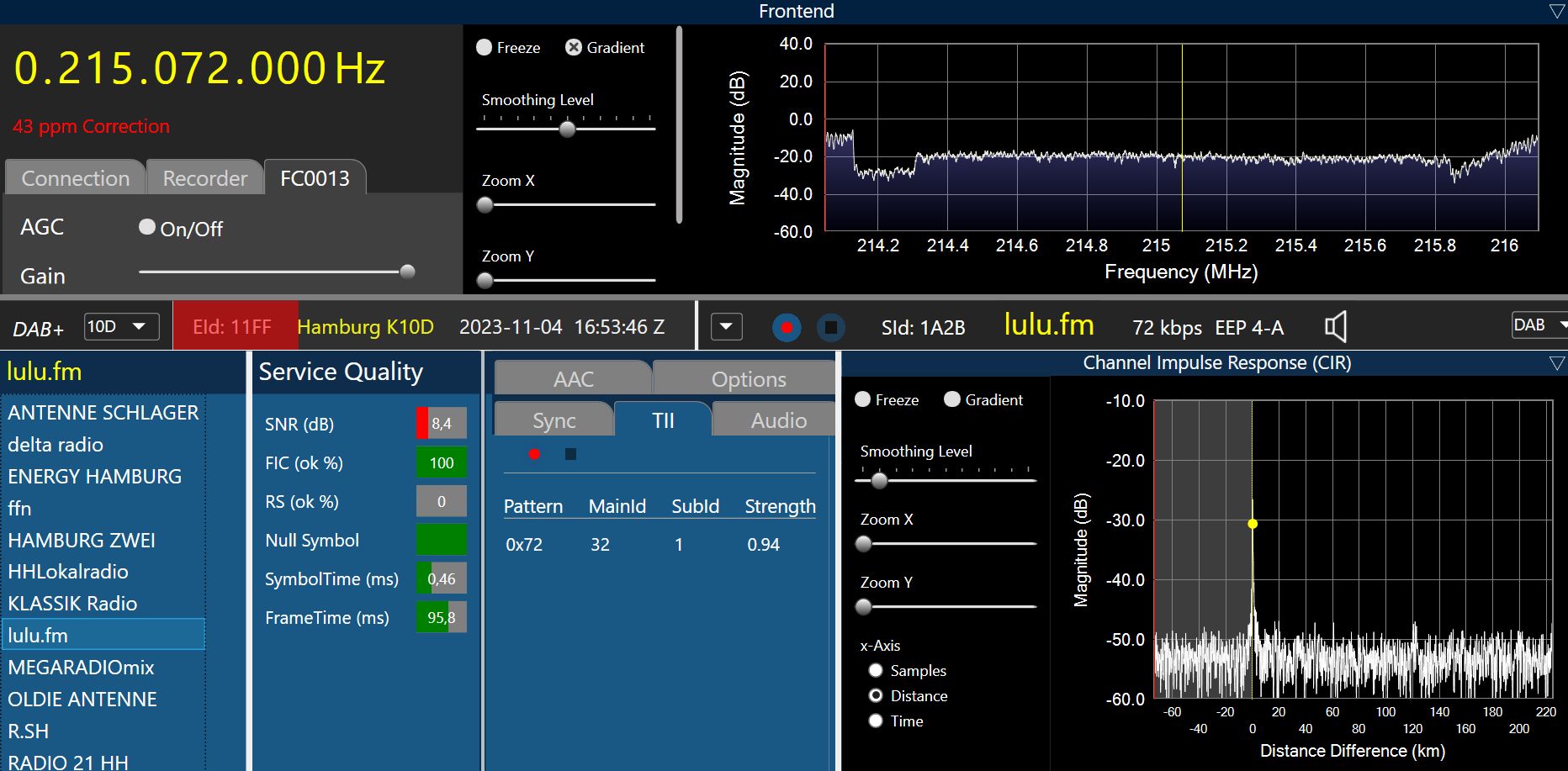

Dann wundert's mich, dass 10A HH sich nicht mal ab und zu gegen 10A HRO durchsetzt. Der 10D vom HH Turm hat in den Spitzen deutlich mehr HF Pegel.
Sollte dem so sein, dass 10A HH Turm schon jetzt mit 10kW sendet, waer's gut, wuesste ich, dass ich auch in Zukunft ab und zu Lohro hoeren kann. Oft ging der hier noch nie.

Naja, 10D ist halt ein einzelner Standort.
10A hat ja noch Moorfleet und somit 2 Standorte.
Mag sein das 10A deshalb bei dir schwächer ankommt.
Bei mir ist der HH Turm näher als Moorfleet.
Am Dienstag hatte ich auf 10A noch ca 90 bis 95% Signal.
Insbesondere schwächer wenn in der Nachbarschaft ein störendes Gerät läuft.
Gestern und auch heute ist mir dann aufgefallen das 10A 100% Signal hat auch wenn dieses störende Gerät in Betrieb ist und andere, schwächere Kanäle im Signal runter zieht.
Daher gehe ich davon aus das 10A nun mit 10KW vom HH Turm sendet.
Muss also am Mittwoch oder Donnerstag umgestellt worden sein.
 Betreff des Beitrags: Re: Wartungsarbeiten HH
BeitragVerfasst: Sa 4. Nov 2023, 20:31
2 Standorte ergeben in den sich addierenden Bereichen im HF Spektrum bis zu 3dB mehr Pegel. Mit dem horizontal sendenden Moorfleet addiert sich nicht mehr viel, wenn der HH Turm bei 10KW ca. 15dB staerker als Moorfleet auf meine vertikale Antenne kommt. Ich beobachte das mal weiter, vor allem ab Montag Abend, wie es dann mit 10A Rostock aussieht. Bei Null Tropo wird bisher immer die EID und manchmal auch die komplette FIC eingelesen. Abspielen braucht ganz leichte Tropo aus Rostock oder komplette Funkstille aus Hamburg, unter grossem Regengebiet.
