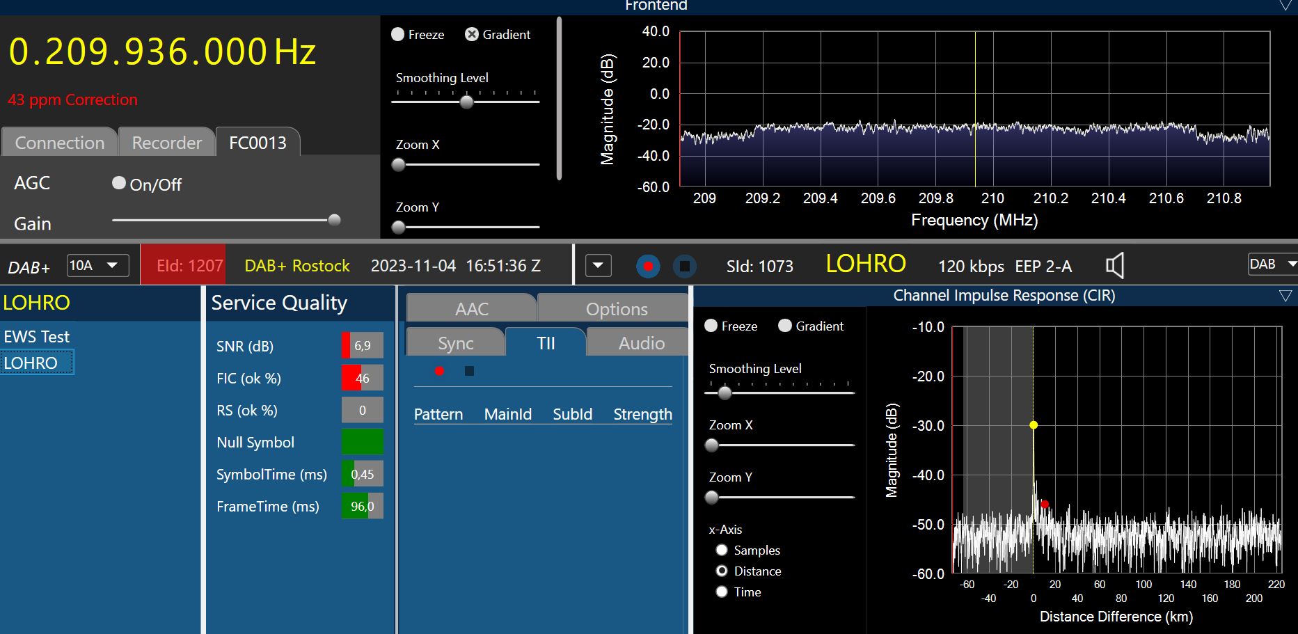

BeitragVerfasst: Sa 4. Nov 2023, 18:59
Beiträge: 7760
Dann wundert's mich, dass 10A HH sich nicht mal ab und zu gegen 10A HRO durchsetzt. Der 10D vom HH Turm hat in den Spitzen deutlich mehr HF Pegel.
Sollte dem so sein, dass 10A HH Turm schon jetzt mit 10kW sendet, waer's gut, wuesste ich, dass ich auch in Zukunft ab und zu Lohro hoeren kann. Oft ging der hier noch nie.
10Dhh.jpg [ 209.12 KiB | 4024-mal betrachtet ]
10Ahro.jpg [ 188.22 KiB | 4024-mal betrachtet ]

 Betreff des Beitrags: Re: Wartungsarbeiten HH
BeitragVerfasst: Sa 4. Nov 2023, 20:31
Beiträge: 7760
2 Standorte ergeben in den sich addierenden Bereichen im HF Spektrum bis zu 3dB mehr Pegel. Mit dem horizontal sendenden Moorfleet addiert sich nicht mehr viel, wenn der HH Turm bei 10KW ca. 15dB staerker als Moorfleet auf meine vertikale Antenne kommt. Ich beobachte das mal weiter, vor allem ab Montag Abend, wie es dann mit 10A Rostock aussieht. Bei Null Tropo wird bisher immer die EID und manchmal auch die komplette FIC eingelesen. Abspielen braucht ganz leichte Tropo aus Rostock oder komplette Funkstille aus Hamburg, unter grossem Regengebiet.
