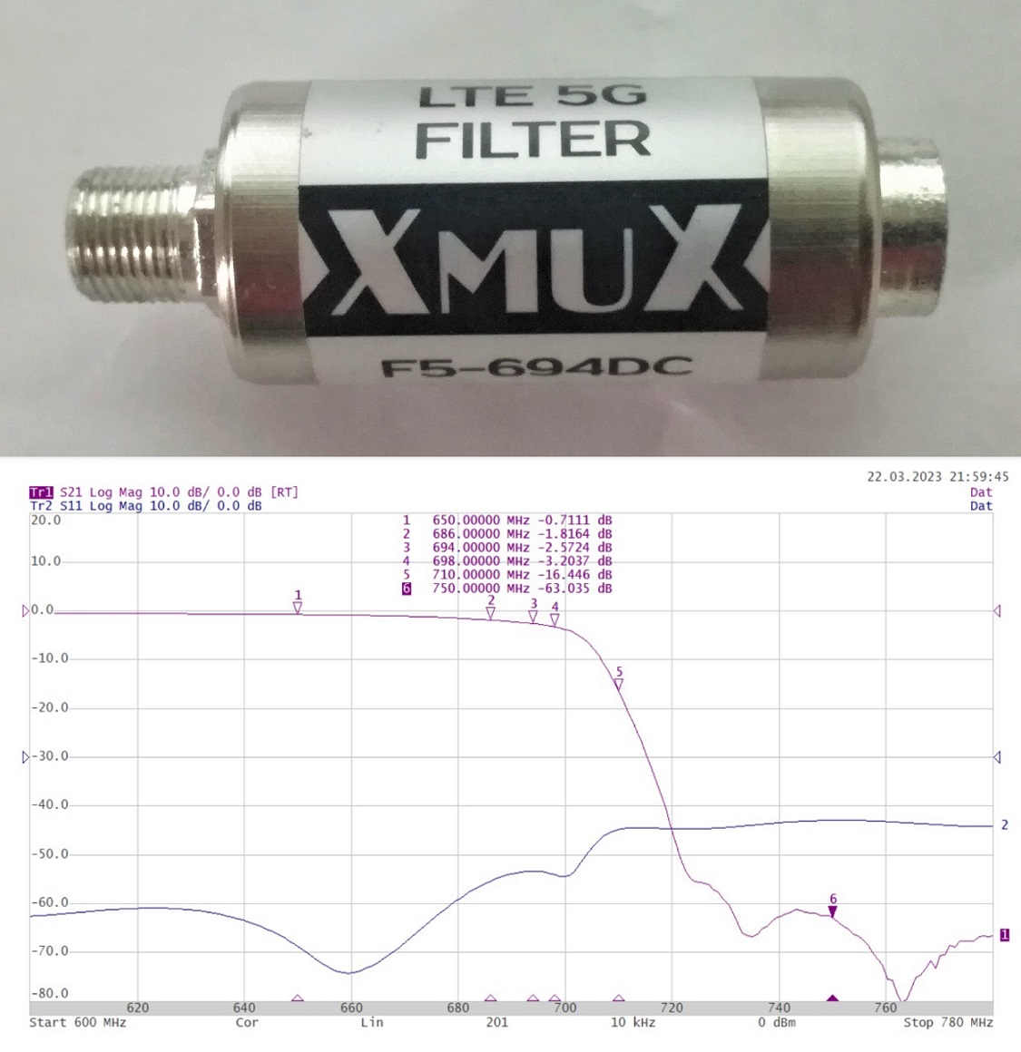

LTE filter XmuX.jpg [ 241.3 KiB | 22849-mal betrachtet ]
