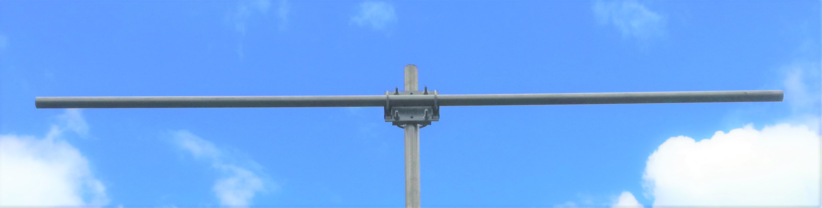

Hey,
Ich hatte ja noch das Glück bei Herrn Paul (Pausat) eine große neue VHF Antenne zu ergattern, nachdem es am Markt ja quasi kaum noch neu erhältliche 13 Element Antennen gibt. Die Kathrein AV12 z.B. ist ja überall gelistet, bestellt man wird man ne zeitlang vertröstet, bis dann "nicht lieferbar" o.ä. kommt.
Aktuell habe ich in Ebay-Kleinanzeigen eine Wisi VHF Antenne gesehen: https://www.ebay-kleinanzeigen.de/s-anz ... 3-175-7315
Ich vermute sogar, dass die Antenne (nach dem Foto welches ich erhalten habe und hier mal beifüge) sogar noch länger ist und somit sehr leistungsstark, zähle zumindest jedenfalls 9 Direktoren nach dem Dipol. Oder sind da irgendwie Teile darauf die nicht dazu gehören? Mich irritiert die zweite Dose am 5. Direktor hinten. War wohl nur unter Dach...
Wäre schade das Ding würde irgendwann verschrottet da sich niemand findet. Echt selten heute gut erhaltene Marken-Antennen mit über 8 dB (9,5 dB?) Gewinn zu bekommen.
Würde ich in Memmingen wohnen käme ich fast in Versuchung das Ding auf Vorrat zu hamstern...

RainerZ hat geschrieben:
Meistens sind diese Antennen ja in 2 Teilen auseinander zu nehmen. Ich denke die fordere Dose schützt nur die Verbindungsschraube. Zumindest ist es so bei unseren DDR Modellen.

Achso ja, Danke.
Habe auch aus einer anderen Gruppe erfahren, dass es wohl ne Kanal-Antenne ist, vermutlich für Pfänder oder Säntis, also K5 oder K7.
Immerhin müsste sie dann aber vermutlich über 8 dB im Bereich zwischen K5 und K8 abliefern, für manche Fälle interessant.
Auf dem Bild ist wohl ein Teil einer Band I Grünten Antenne (zweite Dose) mit abgelichtet :)

Da scheint man einen offenen Dipol oder so in Laengsrichtung direkt auf dem Traeger mit hochgehalten zu haben.
Kanalantennen sind fuer DAB leider ungeeignet, es sei denn man will wirklich nur einen kleinen Bereich empfangen und weiss, dass die Kanaele nicht nochmal wechseln werden. In HH und NDS beispielsweise kommen dieses Jahr noch etliche Kanalwechsel.
Ansonsten als Breitbandantenne sind die grossen Antennen sehr gut geeignet, dank ihrer guten Richtwirkung und des hohen V/R, Stoerer auszublenden. Unterschiedliche Muxe auf gleichem Kanal sind kein Problem, solange es kein Ortsender ist. Man muss zum DX daher aber auch die Moeglichkeit zur Richtungsaenderung haben.
Ich habe aus 2 13er Wisi Breitbandantennen ganz unkompliziert 2 5er als Vormastversionen bauen koennen. Reflektor, Dipol und Direktorlaengen passten auf den cm genau zu einer 20 Jahre alten 5er von Reichelt, die sehr gute Empfangseigenschften hat. So ich will kann ich also auch wieder 2 13er aufbauen.
Die Kanalgruppenantenne hier wird aber andere Abmessungen haben.
