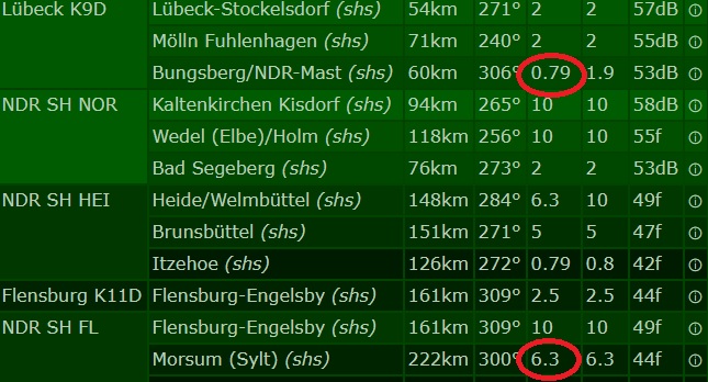

bei DABscan ist mir im Zuge der kürzlich erfolgten Änderungen im NDR SH aufgefallen,
-dass Morsum 12B seit der eingetragenen Erhöhung auf 6,3 kW wieder mal (?) rundstrahlend drin steht.
in Richtung versch. Orte hier bei mir im Lkrs. wird die volle ERP angegeben, was techn. mit den dort verbauten Antennen absolut unmöglich ist. (https://i.ibb.co/BK21QZb/Msum-apr-2023.png)
hier scheint das hinterlegte Diagramm nicht zu stimmen. gemessen gehen in meine Richtung grob noch 500 Watt raus!
-weiterhin viel mir auf dass Bunsberg 9D dort mit Richtstrahlung hinterlegt ist, obwohl mit 2 kW rund koordiniert und zumindest mal mit 1,9 kW rund in der Empfangsprognose.DE eingetragen/angemeldet.
da wäre interessant welche Antenne tatsächlich am Bungsberg montiert ist!
anbei der "Auswurf" (utvarpid ^^) für Wismar als Beispiel
Bitte nicht als Kritik betrachten sondern als Anmerkungen!

Zu Bungsberg: da gibt es m.W. derzeit nur die eine Antennenanlage mit Ausrichtung Südost. Müsste mal jemand vor Ort anschauen!
Zu Morsum: da hat sich eigentlich nichts geändert, das ist mit leichter Richtstrahlung nach Süden eingetragen, die zu dieser Antennenanlage eigentlich auch passt. Nach Norden sind es noch 2.5kW.
BeitragVerfasst: Mi 12. Apr 2023, 10:42
Wismar liegt 200km südöstlich von Morsum, welches mit zwei vertikalen Antennen stark gerichtet auf die Insel Sylt abstrahlt.
laut DABscan gehen in Wismar (HWI) die vollen 6,3 kW raus, das halte ich aufgrund der Ausrichtung für unrealistisch. ;) es können maximal 500 Watt sein die nach Südosten rausgehen, nach Osten eher noch weniger.
auf UKW kommen lt. Diagramm bei 2x 4 gestockten Antennenfeldern in Wismar von 5 kW noch 300 Watt an, das kommt eher hin als die volle Leistung auf DAB in diese Richtung bei nur zwei vertikalen Dipolstäben an der Mastspitze
die 2,5 kW nach Norden auf 12B sind realistisch, wie meine Empfänge in Süddänemark (Jütland) zeigen.

Das Dipol in Morsum auf deinen Fotos zeigt doch Richtung Süden/Südwest, oder nicht?
BeitragVerfasst: Mi 12. Apr 2023, 12:13
ja, grob müsste das hinkommen. vom Damm aus Richtung Rantum/Hörnum
ich denke dass in List /Römö noch 4-5 kW ankommen und in Westerland fast die volle Leistung (ca 6 kW)
nach Norden Richtung Tönder/Ribe/Lögumkloster dann noch 2,5 kW kommt sehr gut hin
für Niebüll (S/O von Morsum) werden bei DABscan auch 6,3 kW ausgespuckt, dabei dominiert dort ganz klar Flensburg (siehe 5D der ja nicht aus Sylt gesendet wird)
dahinter ist zwar kein Gittermast mehr, weil Montage an der Mastspitze aber trotzdem kann nach Osten/Südosten eig. nicht die volle Leistung rausgehen.
Dann passt das mit der vollen Leistung Richtung Wismar aber ziemlich gut.
