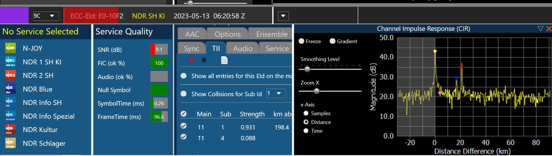

BeitragVerfasst: Sa 13. Mai 2023, 08:27
Beiträge: 7758
Rendsburg Ost hat den TII 11 04
9C.jpg [ 137.23 KiB | 4236-mal betrachtet ]
