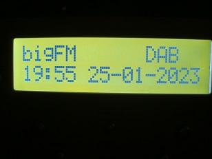

das wird ja immer besser heute Abend!!
*worthless*
11A SWR 25 Jan.jpg [ 37.33 KiB | 2201-mal betrachtet ]
BigFM RP 25 Jan.jpg [ 27.69 KiB | 2201-mal betrachtet ]
DDing 25 Jan 20 Uhr.jpg [ 28.76 KiB | 2201-mal betrachtet ]
9D NRW 25 Jan 20 Uhr.jpg [ 26.06 KiB | 2201-mal betrachtet ]
Kulthit 25 Jan.jpg [ 29.39 KiB | 2201-mal betrachtet ]
Noxx 25 Jan.jpg [ 27.57 KiB | 2201-mal betrachtet ]
