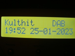

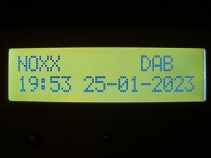

das wird ja immer besser heute Abend!!
*worthless*
Kulthit 25 Jan.jpg [ 29.39 KiB | 2200-mal betrachtet ]
Noxx 25 Jan.jpg [ 27.57 KiB | 2200-mal betrachtet ]
