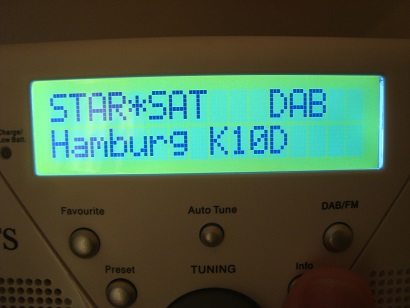

BeitragVerfasst: Do 10. Nov 2022, 09:55
baby what a big surprise...
StarsatHH.jpg [ 44.45 KiB | 5990-mal betrachtet ]
BeitragVerfasst: Do 10. Nov 2022, 10:18
Beiträge: 7758
Hat 1:1 die Kapazitaeten von ex Tide bekommen. 64kbps und PL2-B. Da die SID mit Berlin identisch ist, kann man wie schon bei Megamix den Klang mit mehr und weniger Bitrate vergleichen. Bei Star*Sat aber mit besserem Ausgangsmaterial.
