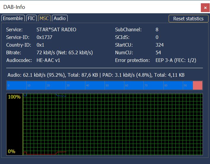

baby what a big surprise...
StarsatHH.jpg [ 44.45 KiB | 5997-mal betrachtet ]

Hat 1:1 die Kapazitaeten von ex Tide bekommen. 64kbps und PL2-B. Da die SID mit Berlin identisch ist, kann man wie schon bei Megamix den Klang mit mehr und weniger Bitrate vergleichen. Bei Star*Sat aber mit besserem Ausgangsmaterial.

Ich hoere da keinen grossen Unterschied zwischen Hamburg und Berlin.
Liegt vielleicht daran, dass in Hamburg die Slideshow fehlt (DLS geht auch nicht) und daher der Unterschied in der Audiodatenrate nur 5 kbps ist.
Einen ganz grossen Unterschied hoere ich zwischen Star*Sat und Oldie Antenne. Letzterer spielt 60er und 70er, was ich nun gar nicht mag. Wohl keine wirkliche Konkurrenz zwischen den beiden.
Konkurrenz ist eher zwischen Star*Sat und Nostalgie zu sehen.
So oder so hast natuerlich Recht, irgendwie ueberfluessig oder zumindest keine echte Bereicherung fuer Hamburg, aus Hoerersicht.
StarsatHHpad.jpg [ 79.63 KiB | 5950-mal betrachtet ]
StarsatBpad.jpg [ 79.57 KiB | 5950-mal betrachtet ]
