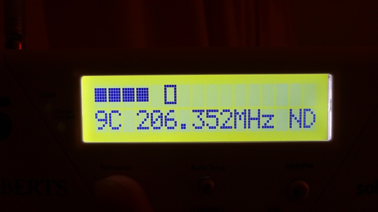

mit Teleskopantenne nur. aber im OG. im Wohnzimmer. Veronamodul machts möglich. sind ja nur 100km 8-)
Kronshagen dominiert hier, geprüft während Abschaltphase von NMS Hasenkrug
eben mal 2 Fotos gemacht
DSC07897.JPG [ 78.74 KiB | 3498-mal betrachtet ]
DSC07890.JPG [ 78.2 KiB | 3498-mal betrachtet ]
