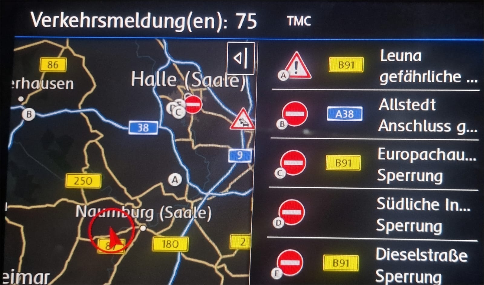

Nun noch zu den Verkehrsmeldungen. Mein Online Car Net war ja nach 2 Jahren abgelaufen. Mittlerweile ist Google auch per Android Auto sehr gut geworden. Trotzdem wird das interne Navi mindestens jährlich aktualisiert. Die TMC Meldungen lassen ja zu wünschen übrig. Durch einen Tipp codierte ich das mal ein wenig um. Bisher hatte ich den Wert 32768 was für freies TMC steht. Nun habe ich die 33791 was für alles steht was das Radio so empfangen kann. Das TPEG habe ich ja vorher schon aktiviert aber es wurde bisher nicht erkannt. Nun sind die Meldungen zusätzlich dabei und werden ins Navi mit übernommen. Außerdem hat sich das TMC Logo geändert und es kommen massig Lokalmeldungen dazu und es ist alles dabei was ich mir so bekannt ist. Wie und woher sie kommen kann ich nicht genau sagen. Was mich wundert ist das keinerlei MDR Meldungen sondern nur Privatradios da drin stehen. Die ersten beiden Bilder zeigen das TMC vor und nach der Anpassung. Es geht von 75 auf 250 Meldungen hoch. Freitags sind es weit über 400, hier über Land und weit weg von Ballungsgebieten. Die letzten 3 Bilder zeigen was so nach einer viertel Stunde nach der Anpassung reinkommt und im Green Menü sieht man das die Meldungen von TPEG nun auch dabei sind.
