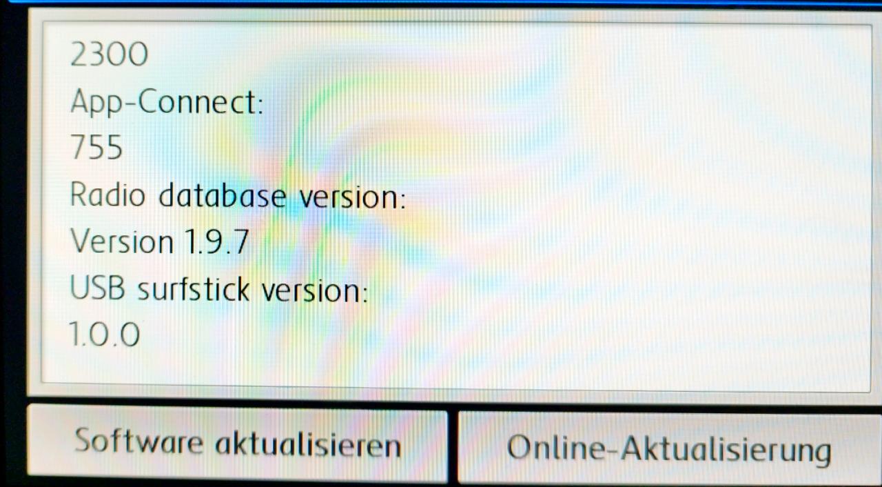

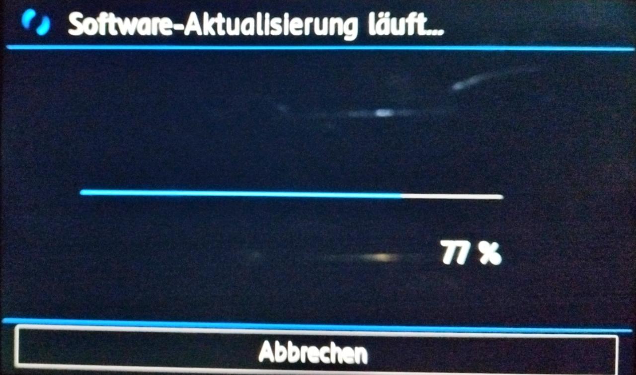

https://www.phonostar.de/vw/de/download
Von dieser Seite kann man die Datenbank der Programmlogos aktualisieren. Diese sind dann fest im Gerät verewigt. Am besten der Anleitung folgen. diese verlangt die Teilenummer und im meinem Fall die Hardwarenummer. Das Schlagerparadies oder Sunshine Live Logo werden aktualisiert, MDR TWEENS zeigt nicht mehr MDR Kultur an und zahlreiche Programme wie im 2 Bundesmux AIDA oder dpd haben endlich auch ein Logo. Brillux und Absolut Germany fehlen derzeit noch. Bei Beats hat man etwas ganz eigenes. Danach mußte ich die Logos auf den gespeicherten Presets aber neu hinzufügen. Nun sind ja alle meine Favoriten drin, also geht das sehr flott. Das Programm muß nicht empfangbar sein, einfach das gespeicherte noch einmal neu speichern und schon sind alle Presets wieder mit dem neuen Programmlogo vorhanden.
2022_11_01 23_05 Office Lens.jpg [ 94.62 KiB | 14003-mal betrachtet ]
2022_11_01 23_18 Office Lens.jpg [ 107.71 KiB | 14003-mal betrachtet ]
2022_11_01 23_27 Office Lens.jpg [ 73.3 KiB | 14003-mal betrachtet ]
2022_11_01 23_29 Office Lens.jpg [ 126.29 KiB | 14003-mal betrachtet ]
2022_11_01 23_50 Office Lens.jpg [ 57.01 KiB | 14003-mal betrachtet ]
