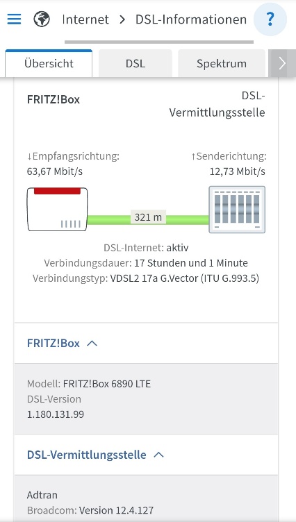

Was sagt denn die Fritzbox über Leitungskapazität und Leitungslänge ?
BeitragVerfasst: Di 14. Jun 2022, 20:59
Beiträge: 9809
Der Upload bleibt ja unverändert. Wie geschrieben, läuft wieder und kommt auch an. Das war das erste Mal das so etwas aufgetreten ist.
Screenshot_2022-06-14-20-56-00-170_com.microsoft.emmx_copy_426x752.jpg [ 57.48 KiB | 4720-mal betrachtet ]
BeitragVerfasst: Di 14. Jun 2022, 21:07
Anhand der Daten die du nicht lieferst,könnte man sehen was gehen würde wenn gebucht. So schaut es bei mir aus.
