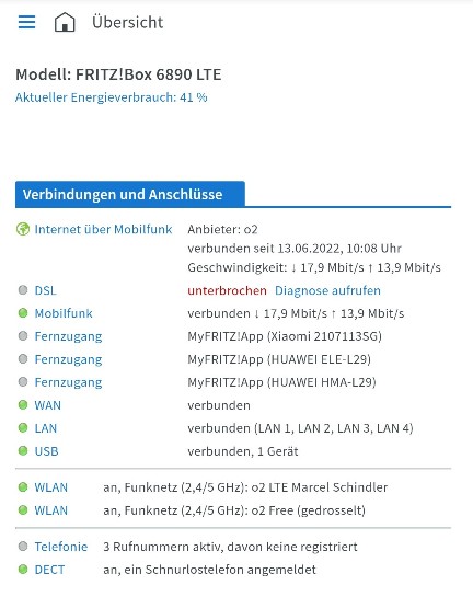

Offenbar ist das Telekom Festnetz überlastet. Weiter über o2 LTE. Nachdem das Festnetz wieder da ist hat die Teuerkom meine gebuchte Geschwindigkeit halbiert. Das kommt zwar nicht so ganz an den Geräten an, reicht aber noch. Da frage ich mich doch was mit denen ist die die 100MBit gebucht haben? Wie man sieht geht das Festnetztelefon dann auch nicht.

Das Festnetz geht weiter runter und mein Speedtest bestätigt das auch. Im dritten Bild sieht man was der Router noch bekommt. Sowas habe ich noch nicht beobachtet. Was ist hier los?

Da ist nichts überlastet,da liegt eine Störung vor die du melden solltest. Ich hatte vor Jahren auch schon mal das Problem,dass die Vectoring Engine gestreikt hat und neu gestartet werden musste. Überlast im Festnetz habe ich bei der Telekom noch nicht erlebt. Du kannst dich auch im Kundencenter der Telekom einloggen und dort eine Diagnose deines Anschlusses durchlaufen lassen.

Zeigt der Router an auf welche Geschwindigkleit er sich DSL-seitig aufsynchronisiert hat? Ist die im Keller ist es eine Stoerung. Meiner ist immer bei ueber 100 MBit/s (technisch gingen mit neuerem Router wohl bis 200MBit/s). Gebucht habe ich nur 50MBit/s und bei Downloads startet es meistens mit 60 - 70, erst nach paar Sekunden wirkt die Drossel auf 50 MBit/s.
Wenn das VoIP telefonieren bei angezeigtem 7MBit/s Download nicht funktioniert, deutet das allerdings auch auf eine Stoerung hin.

Ich hatte heute Morgen YouTube an als plötzlich alles zusammengebrochen war. Vielleicht 10Minuten war das Festnetz weg und die FritzBox 6890 hat recht schnell reagiert und wie eingestellt auf den Fallback Mobilfunk umgestellt. Das ganze ginge auch kombiniert aber das treibt den Ping unnötig hoch. Festnetz habe ich ja erst 1Jahr und der Anschluss ist auf dem Dachboden per Freileitung.
Ich habe gerade mal manuell auf Mobilfunk gewechselt und DSL abgeschaltet. Nach dem ich den DSL Haken wieder rein gemacht habe sind nun die gebuchten 50MBit wieder mit guter Reserve da. Bis dahin waren es nur 7MBit. Wahrscheinlich wäre das irgendwann mal wieder so gegangen. Hier sollen noch bis 100MBit möglich sein. Ob das alle merken solange WhatsApp und YouTube noch bis 1080p funktionieren.

Was sagt denn die Fritzbox über Leitungskapazität und Leitungslänge ?

Der Upload bleibt ja unverändert. Wie geschrieben, läuft wieder und kommt auch an. Das war das erste Mal das so etwas aufgetreten ist.
