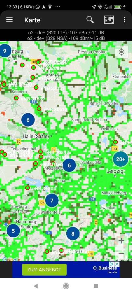

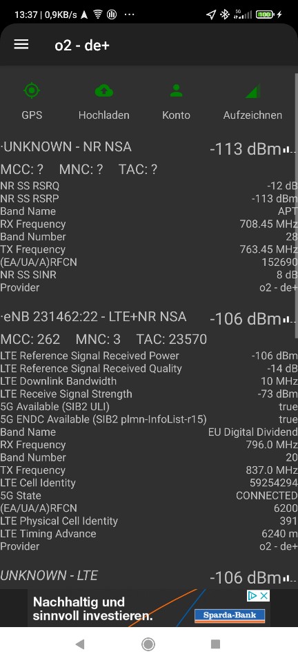

Nun hat o2 bei uns über Land in 06632 Gleina laut einem User aus einem anderem Forum N28 auf Sendung. Das sollte 5G auf 700MHz bedeuten und wohl auch auf 800MHz denn das zeigten die 4G und 5G Handys in beiden Netzen an. Somit waren also die Vergleichsmessungen zwischen 4G und 5G im selben Sektor mit den selben Zellendaten. Dazu waren die Daten 231462:21 oder 22 oder 23 je nach Sektor angezeigt. Mir war die Zelle daheim etwas über 15km aufgefallen, das Endgerät buchte sich selbständig dort ein. Die erste Messung ist 5G, die zweite 4G über alle 3 Zellen in unmittelbarer Nähe der Basisstation. Der blaue Punkt unten links im ersten Bild ist mein Standort, mittlerweile ist die Zelle neu geloggt, der Standort schon länger in Betrieb. Hinten dran noch ein paar technische Daten aus dem Empfangsgerät nach über 15km. Jetzt weiß ich auch was o2 mit dem ganzen 700 und 800MHz über Land vor hat.

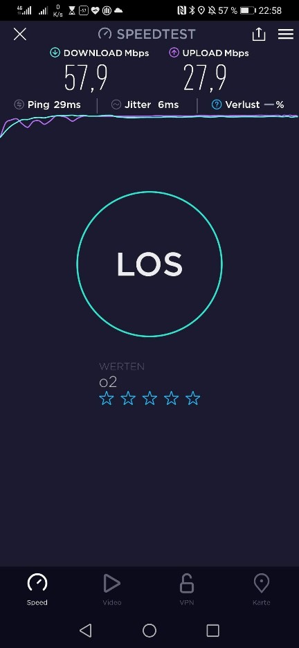

Da mein schon mit 9km nächster LTE Sender der hier auch noch empfangbar ist derzeit abgeschaltet ist habe ich mal geschaut wo sich das Handy am Fenster noch manuell einbuchen lässt. Den 10km entfernten LTE Sender in die selbe Richtung den mein LTE Router mit der Dachantenne nimmt nicht mehr. Der Router holt noch um die 10MBit bei 2MBit Upload mit einem Ping von 30ms. Stattdessen wird eine noch viel weiter entferntere Basisstationen weit hinter dem Horizont mit 5G auf 700 / 800MHz geholt. Der Speedtest dürfte tatsächlich noch das bestmögliche Ergebnis liefern. Außerdem möchte ich den Unterschied zwischen 4G und 5G der selben Zelle darstellen. YouTube ist sogar noch stabil möglich, der Akkuverbrauch ist phänomenal. Der 6000mA Akku verliert pro Stunde über 30%. Den Rest sprechen die Bilder. Das dritte Bild an zeigt das e-plus weiter lebt, auch wenn an dem Standort nur noch der Zähler und der Mast von damals sind. o2 stellt hier 700/800/900/1800/2100MHz Masten also 5 Frequenzen pro Sektor auf. Das überfordert so manches Endgerät.
Noch ein Nachtrag.
Ein ganz normales Gespräch wird noch im 5G mit HD VoLTE begonnen, ist aber etwas wackelig und wird sofort in die lokale GSM 2G Zelle ohne Unterbrechung gesteckt. Die ist um die 25km weg. Das HD Symbol bei dem Xiaomi verschwindet dann natürlich sofort. Es gab Zeiten da gab es permanent Gesprächsabbrüche von 2G bis 4G und sogar bei stabilem WiFi-Calling. Alles schon lange nicht mehr erlebt.
