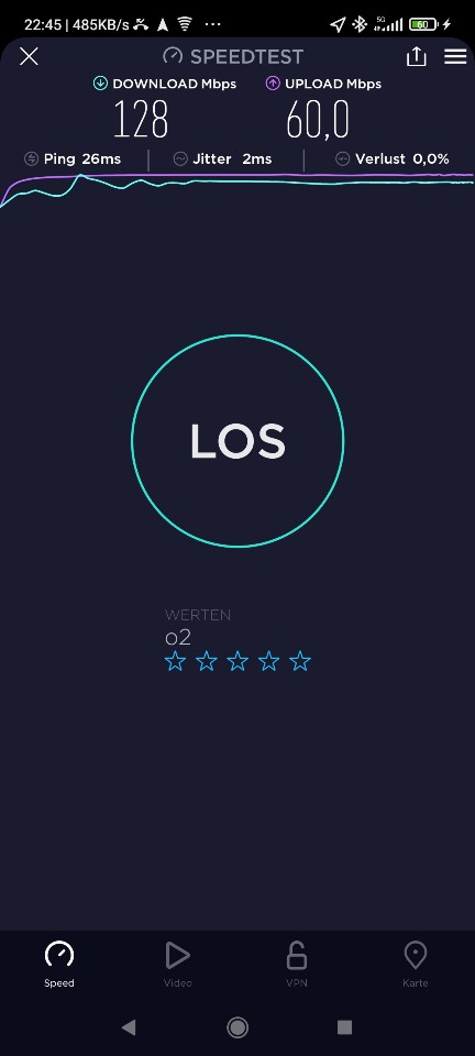

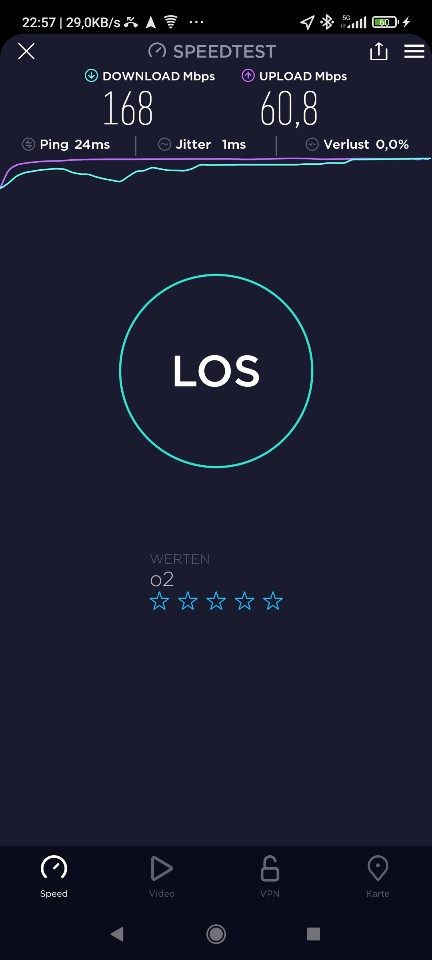

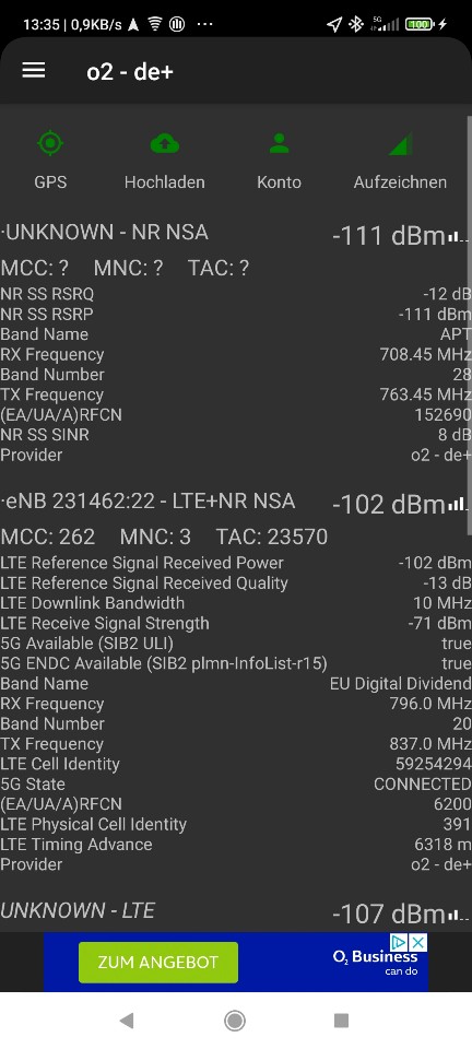

Da mein schon mit 9km nächster LTE Sender der hier auch noch empfangbar ist derzeit abgeschaltet ist habe ich mal geschaut wo sich das Handy am Fenster noch manuell einbuchen lässt. Den 10km entfernten LTE Sender in die selbe Richtung den mein LTE Router mit der Dachantenne nimmt nicht mehr. Der Router holt noch um die 10MBit bei 2MBit Upload mit einem Ping von 30ms. Stattdessen wird eine noch viel weiter entferntere Basisstationen weit hinter dem Horizont mit 5G auf 700 / 800MHz geholt. Der Speedtest dürfte tatsächlich noch das bestmögliche Ergebnis liefern. Außerdem möchte ich den Unterschied zwischen 4G und 5G der selben Zelle darstellen. YouTube ist sogar noch stabil möglich, der Akkuverbrauch ist phänomenal. Der 6000mA Akku verliert pro Stunde über 30%. Den Rest sprechen die Bilder. Das dritte Bild an zeigt das e-plus weiter lebt, auch wenn an dem Standort nur noch der Zähler und der Mast von damals sind. o2 stellt hier 700/800/900/1800/2100MHz Masten also 5 Frequenzen pro Sektor auf. Das überfordert so manches Endgerät.
Noch ein Nachtrag.
Ein ganz normales Gespräch wird noch im 5G mit HD VoLTE begonnen, ist aber etwas wackelig und wird sofort in die lokale GSM 2G Zelle ohne Unterbrechung gesteckt. Die ist um die 25km weg. Das HD Symbol bei dem Xiaomi verschwindet dann natürlich sofort. Es gab Zeiten da gab es permanent Gesprächsabbrüche von 2G bis 4G und sogar bei stabilem WiFi-Calling. Alles schon lange nicht mehr erlebt.
