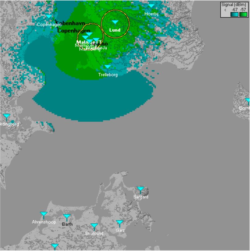

Der ist zu niedrig. Laut RadioMobile bei mir 12dB weniger als TT und aendert nichts weiter in der Empfangsprognose. Lund ist aber nur 6dB weniger als TT und steht weiter weg. Allerdings duerfte es bei Tropo als SFN stabiler werden, wenn dann immer einer der Standorte geht, so die anderen gerade mal faden. Trelleborg koennte irgendwann den schlechtwetter Empfang bei uns verbessern aber unwahrscheinlich, dass von da ordentlich Leistung kommen wird, so schwach wie dort TV gesendet wird.
Statt eines 2. Standortes in Malmoe wuerde sich, von den schon koordinierten Standorten, nur Lund lohnen um die technische Reichweite weiter zu erhoehen.
Die Karten zeigen gruen InDoor und blau Mobil mit eher schwachen Scheibenantennen (meiner).

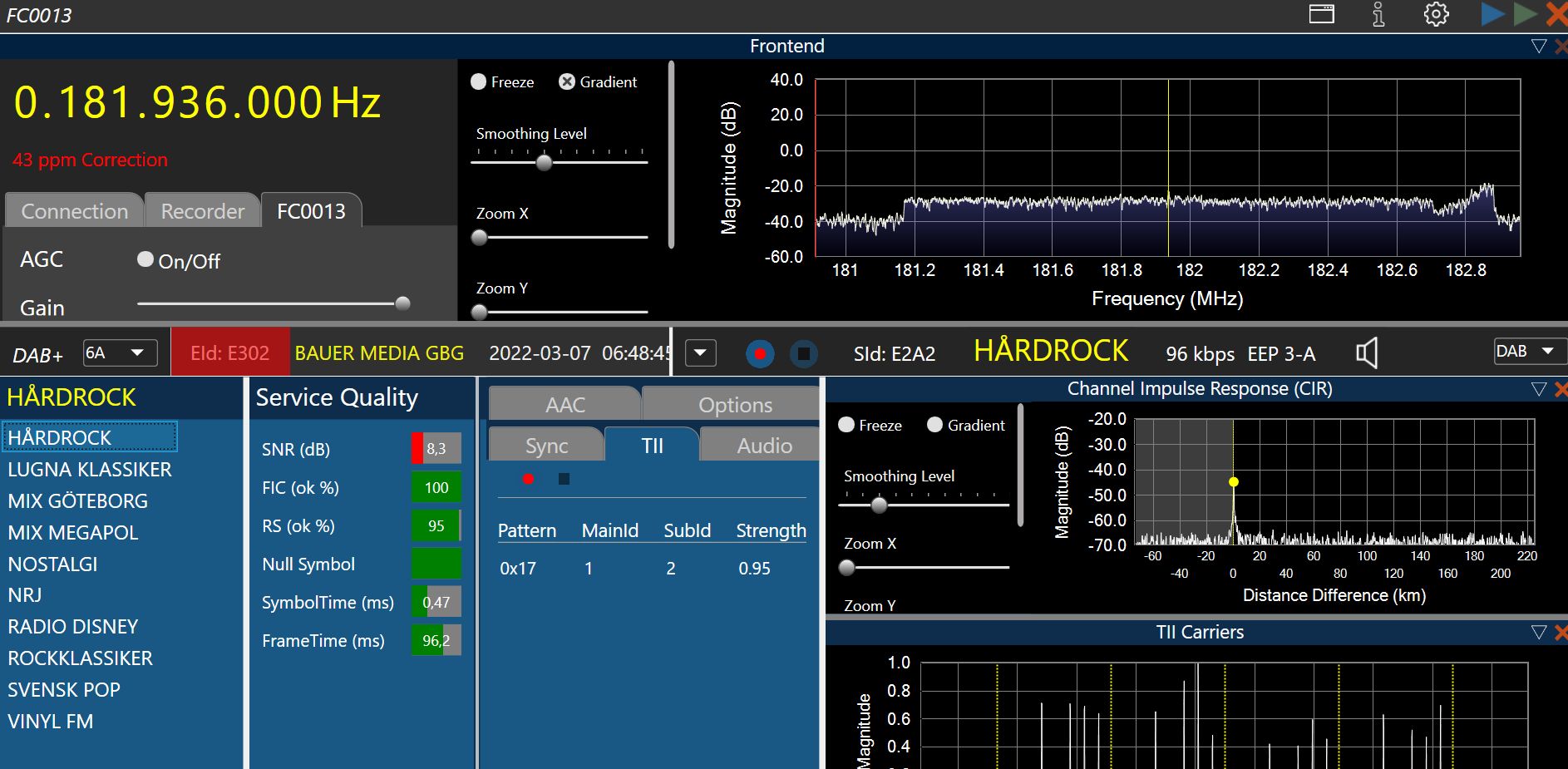

Im 6A Goeteborg sind Hardrock, Lugna Klassiker, Nostalgie und Svenske POP wegen der Disney Aufschaltung nur noch mit 96kbps unterwegs, allerdings ohne SBR. Alle anderen haben 128kbps.
6ABauerGBG.jpg [ 216.95 KiB | 4294-mal betrachtet ]
BeitragVerfasst: Mo 7. Mär 2022, 16:48

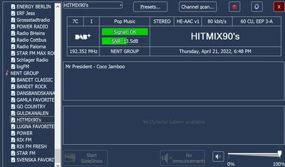

Nent im 7C Malmoe nun doch wieder mit einem Programm fuer Musik der 90er. :-)
Rainbow wurde ersetzt.
Ensemble 0xE205, Label: 'NENT GROUP', ShortLabel: 'NENT GRP', LTO: +120 min, ECC: 0xE3, NumServices: 14
Audio-Service 0xE241, Label: 'RIX FM', ShortLabel: 'RIX FM', PTY: Pop Music (dynamic), AnnouncementSupport: No, NumComponents: 1 (Audio: 1, Data: 0)
Audio-Service 0xE245, Label: 'STAR FM', ShortLabel: 'STAR FM', PTY: Pop Music (dynamic), AnnouncementSupport: No, NumComponents: 1 (Audio: 1, Data: 0)
AudioComponent, SCIdS: 0, Label: '', ShortLabel: '', ASCTy: 0x3F (AAC), SubChId: 2, StartCU: 72, NumCU: 72, ErrorProt: EEP 3-A (FEC: 1/2), Datarate: 96 kbit/s, NumUserApps: 1
Audio-Service 0xE251, Label: 'GAMLA FAVORITER', ShortLabel: 'GAMLA', PTY: Pop Music (dynamic), AnnouncementSupport: No, NumComponents: 1 (Audio: 1, Data: 0)
AudioComponent, SCIdS: 0, Label: '', ShortLabel: '', ASCTy: 0x3F (AAC), SubChId: 6, StartCU: 360, NumCU: 60, ErrorProt: EEP 3-A (FEC: 1/2), Datarate: 80 kbit/s, NumUserApps: 1
Audio-Service 0xE252, Label: 'BANDIT CLASSIC', ShortLabel: 'BANDIT C', PTY: Rock Music (dynamic), AnnouncementSupport: No, NumComponents: 1 (Audio: 1, Data: 0)
AudioComponent, SCIdS: 0, Label: '', ShortLabel: '', ASCTy: 0x3F (AAC), SubChId: 7, StartCU: 420, NumCU: 60, ErrorProt: EEP 3-A (FEC: 1/2), Datarate: 80 kbit/s, NumUserApps: 1
Audio-Service 0xE253, Label: 'GO COUNTRY', ShortLabel: 'COUNTRY', PTY: Country Music (dynamic), AnnouncementSupport: No, NumComponents: 1 (Audio: 1, Data: 0)
AudioComponent, SCIdS: 0, Label: '', ShortLabel: '', ASCTy: 0x3F (AAC), SubChId: 8, StartCU: 480, NumCU: 60, ErrorProt: EEP 3-A (FEC: 1/2), Datarate: 80 kbit/s, NumUserApps: 1
Audio-Service 0xE254, Label: 'HITMIX90's', ShortLabel: 'HITMIX90', PTY: Pop Music (dynamic), AnnouncementSupport: No, NumComponents: 1 (Audio: 1, Data: 0)
AudioComponent, SCIdS: 0, Label: '', ShortLabel: '', ASCTy: 0x3F (AAC), SubChId: 9, StartCU: 540, NumCU: 60, ErrorProt: EEP 3-A (FEC: 1/2), Datarate: 80 kbit/s, NumUserApps: 1
Audio-Service 0xE255, Label: 'SVENSKA FAVORIT', ShortLabel: 'SVENSKA', PTY: Pop Music (dynamic), AnnouncementSupport: No, NumComponents: 1 (Audio: 1, Data: 0)
AudioComponent, SCIdS: 0, Label: '', ShortLabel: '', ASCTy: 0x3F (AAC), SubChId: 10, StartCU: 600, NumCU: 60, ErrorProt: EEP 3-A (FEC: 1/2), Datarate: 80 kbit/s, NumUserApps: 1
Audio-Service 0xE256, Label: 'RIX FM FRESH', ShortLabel: 'RIXFRESH', PTY: Pop Music (dynamic), AnnouncementSupport: No, NumComponents: 1 (Audio: 1, Data: 0)
AudioComponent, SCIdS: 0, Label: '', ShortLabel: '', ASCTy: 0x3F (AAC), SubChId: 11, StartCU: 660, NumCU: 60, ErrorProt: EEP 3-A (FEC: 1/2), Datarate: 80 kbit/s, NumUserApps: 1
Audio-Service 0xE2A7, Label: 'BANDIT ROCK', ShortLabel: 'BANDIT', PTY: Rock Music (dynamic), AnnouncementSupport: No, NumComponents: 1 (Audio: 1, Data: 0)
AudioComponent, SCIdS: 0, Label: '', ShortLabel: '', ASCTy: 0x3F (AAC), SubChId: 3, StartCU: 144, NumCU: 72, ErrorProt: EEP 3-A (FEC: 1/2), Datarate: 96 kbit/s, NumUserApps: 1
Audio-Service 0xE378, Label: 'GULDKANALEN', ShortLabel: 'GULD', PTY: Pop Music (dynamic), AnnouncementSupport: No, NumComponents: 1 (Audio: 1, Data: 0)
AudioComponent, SCIdS: 0, Label: '', ShortLabel: '', ASCTy: 0x3F (AAC), SubChId: 12, StartCU: 720, NumCU: 60, ErrorProt: EEP 3-A (FEC: 1/2), Datarate: 80 kbit/s, NumUserApps: 1
Audio-Service 0xE379, Label: 'DANSBANDSKANALEN', ShortLabel: 'DANSBAND', PTY: Country Music (dynamic), AnnouncementSupport: No, NumComponents: 1 (Audio: 1, Data: 0)
AudioComponent, SCIdS: 0, Label: '', ShortLabel: '', ASCTy: 0x3F (AAC), SubChId: 14, StartCU: 780, NumCU: 60, ErrorProt: EEP 3-A (FEC: 1/2), Datarate: 80 kbit/s, NumUserApps: 1
Audio-Service 0xE444, Label: 'LUGNA FAVORITER', ShortLabel: 'LUGNA', PTY: Pop Music (dynamic), AnnouncementSupport: No, NumComponents: 1 (Audio: 1, Data: 0)
AudioComponent, SCIdS: 0, Label: '', ShortLabel: '', ASCTy: 0x3F (AAC), SubChId: 4, StartCU: 216, NumCU: 72, ErrorProt: EEP 3-A (FEC: 1/2), Datarate: 96 kbit/s, NumUserApps: 1
Audio-Service 0xE4A4, Label: 'POWER', ShortLabel: 'POWER', PTY: Pop Music (dynamic), AnnouncementSupport: No, NumComponents: 1 (Audio: 1, Data: 0)
AudioComponent, SCIdS: 0, Label: '', ShortLabel: '', ASCTy: 0x3F (AAC), SubChId: 5, StartCU: 288, NumCU: 72, ErrorProt: EEP 3-A (FEC: 1/2), Datarate: 96 kbit/s, NumUserApps: 1
Data-Service 0xE3E00000, Label: 'SPI', ShortLabel: 'SPI', PTY: -, AnnouncementSupport: No, NumComponents: 1 (Audio: 0, Data: 1)
DataComponent (MSC packet data), SCIdS: 0, SCId: 0, Label: '', ShortLabel: '', DSCTy: 0x3C (MOT), SubChId: 13, StartCU: 840, NumCU: 24, ErrorProt: EEP 3-A (FEC: 1/2), Datarate: 32 kbit/s, PacketAddr: 1, NumUserApps: 1
User App 1 / 1, Label: '', ShortLabel: '', UaType: 0x7 (EPG), DataLen: 0 []
