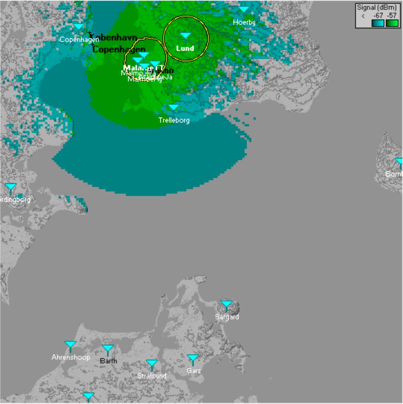

Der ist zu niedrig. Laut RadioMobile bei mir 12dB weniger als TT und aendert nichts weiter in der Empfangsprognose. Lund ist aber nur 6dB weniger als TT und steht weiter weg. Allerdings duerfte es bei Tropo als SFN stabiler werden, wenn dann immer einer der Standorte geht, so die anderen gerade mal faden. Trelleborg koennte irgendwann den schlechtwetter Empfang bei uns verbessern aber unwahrscheinlich, dass von da ordentlich Leistung kommen wird, so schwach wie dort TV gesendet wird.
Statt eines 2. Standortes in Malmoe wuerde sich, von den schon koordinierten Standorten, nur Lund lohnen um die technische Reichweite weiter zu erhoehen.
Die Karten zeigen gruen InDoor und blau Mobil mit eher schwachen Scheibenantennen (meiner).
