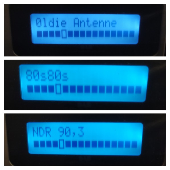

BeitragVerfasst: Fr 4. Feb 2022, 16:57
So schaut es bei mir aus
GridArt_20220204_154834076.jpg [ 62.21 KiB | 4713-mal betrachtet ]
BeitragVerfasst: Fr 4. Feb 2022, 20:02
das ist aber ganz schön wenig Signalpegel dafür dass du halb so weit weg bist wie ich.
Grasnarbenempfang würde man dazu sagen.
wie stark kommt denn bei dir der 9D Lübeck? kann es sein, dass 5D und 10A deshalb so schlecht gehen, weil5C und 9D daneben so stark sind?
aber der Unterschied zwischen 1 und 2 Balken ist ja marginal. bei mir sind es 6 Balken Unterschied 10A vs. 10D.
