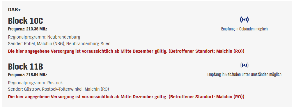

Laut der Empfangssuche des NDR wird Malchin Mitte Dezember auf Sendung gehen:
dab_malchin.PNG [ 41.03 KiB | 5591-mal betrachtet ]
https://www.ndr.de/der_ndr/empfang_und_ ... hin&i=9162

Zur geplanten Aufschaltung des Senders Malchin musste ich über die Bemerkung auf Dehnmedia schmunzeln. Da steht sinngemäß, dass man zwischen 10C (NDR MV NB) und 11B (NDR MV HRO) wählen könne - schön wärs ja, aber welche Version man zu Gehör bekommt, hängt vom Empfangsstandort ab. Wie liegen die Strahlrichtungen überhaupt?

der 11B nach Nordwesten und der 10C nach Südosten
vom 11B sollen in Malchin (Ortsgebiet) selber nur noch 250 Watt ankommen vom Hordtberg.
der 11B aus dem 40 km entfernten Güstrow geht aber in Malchin problemlos.
wobei auch der 5C für Malchin als geplant drin steht mit 34dB. das wäre denn der vom DLR als "ein weiterer Standort im Nordosten " kryptisch umschriebene Standort der noch dieses Jahr dazukommen soll.
ich schätze der 5C geht da zeitgleich in Betrieb
