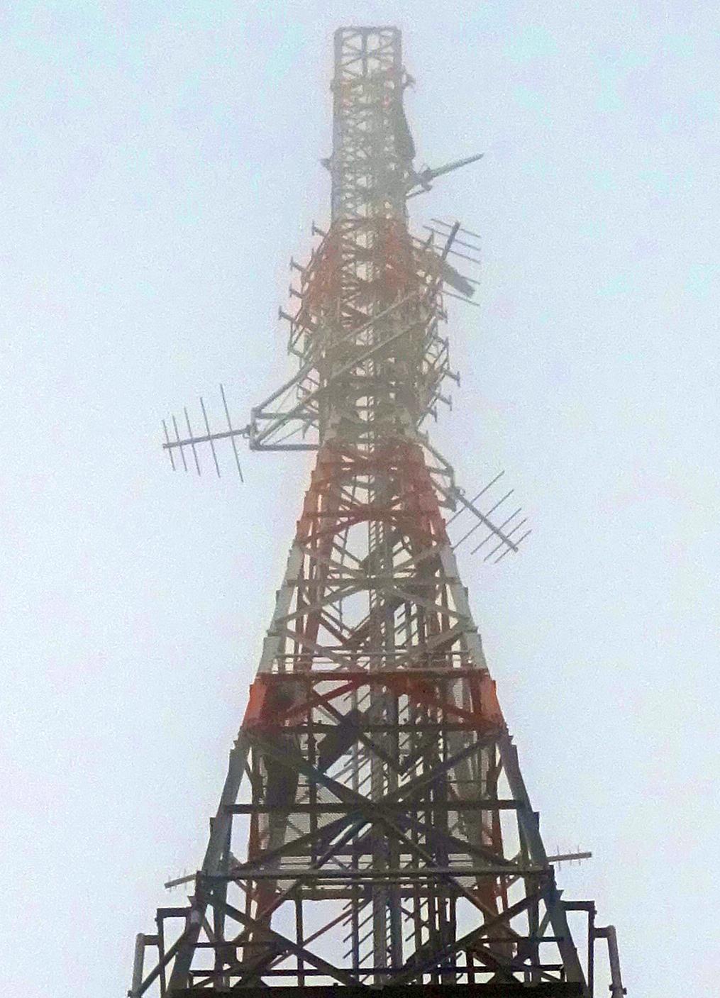

Einer Anschaltung in Malchin, in den naechsten Tagen, sollte nichts mehr im Wege stehen.
Alle Antennen sind montiert und oben auch vollstaendig verkabelt. Auch UKW Ballempfang aus Roebel. UKW wird jetzt wohl quasi rund gesendet. Letzte Steigekabel ziehen die Berliner gerade nach oben und in's Gebaeude.
Der neue Mast ist etwas hoeher als der alte Mast, 104 Meter sagten sie, glaube ich.
Viel Nebel heute, habe aber trotzdem paar Fotos gemacht.

Warum hat man die DAB Antennen denn nicht ganz oben angebaut, da hätte man sich doch die Elemente sparen können, oder will man für später noch mal die Möglichkeit haben, die Antenne vergrößern zu können?

Ich hatte mir das frueher mal im Geoprofiler angesehen. Hoeher als 80 Meter bringt z.B. in Demmin nichts, weil so oder so der Huegel dort im Weg ist. Alles was man im Nahfeld und nach Norden erreichen will, erreicht man mit 80m (sind ja immerhin 190m NN) schon optimal.
Was ueber den DAB Feldern noch angebaut werden soll? 3 UHF Logpers sind ja schon angebaut. Ob diese nur zum Empfangsmonitoring (wie die vielen kleinen VHF Logper weiter unten) oder doch zum DVB-T2 senden oder 5G senden gedacht sind? Die haben laut Kathrein 9dB Gewinn und sind bis 500 Watt belastbar.
