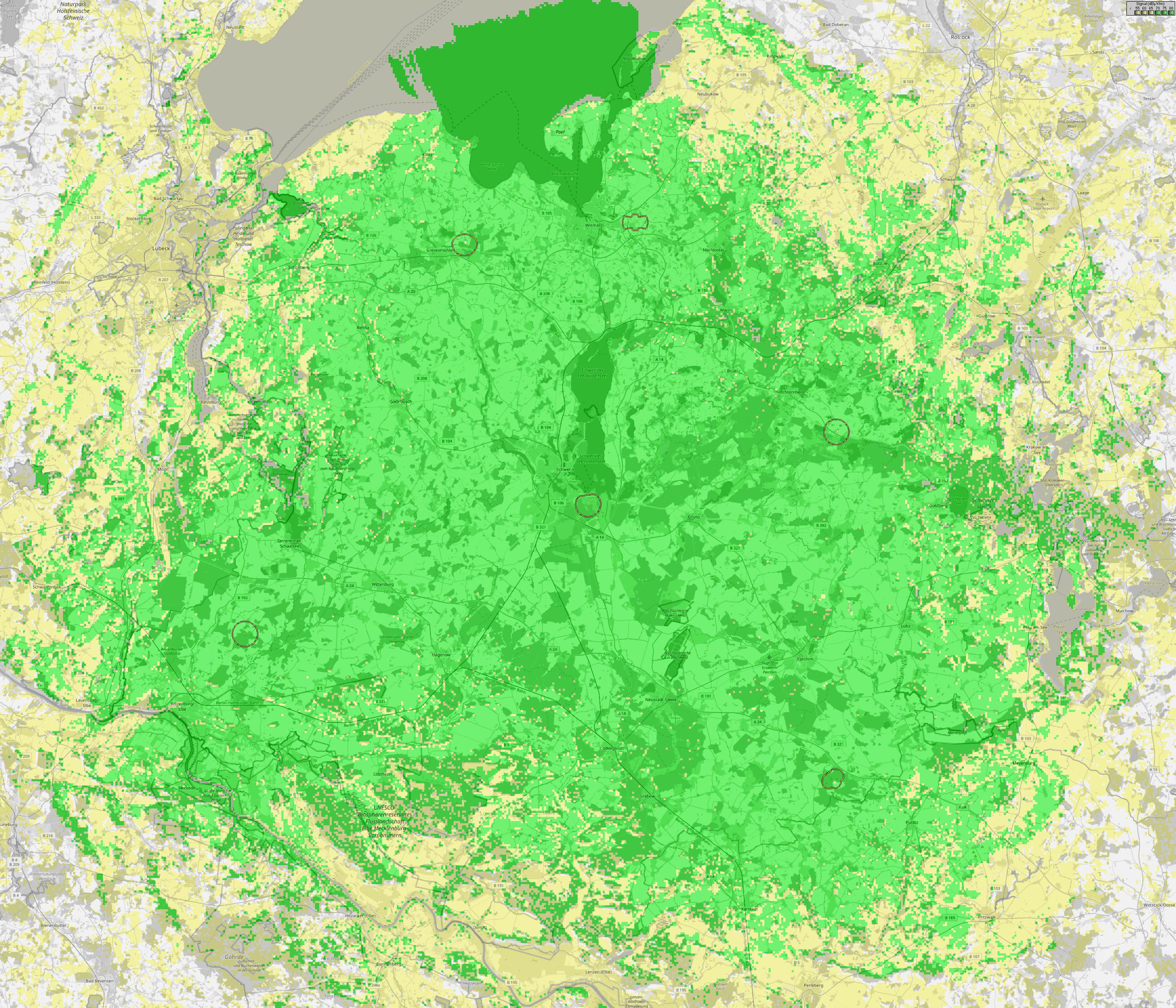

Hier mal zwei Plots des SN-Muxes.
Der erste zeigt den Zustand von heute mit SN 10 kW, der zweite mit den beiden geplanten Standorten.
Da noch keine Sendeleistungen und Antennendiagramme bekannt sind, habe ich beide pauschal rund mit 2 kW angesetzt.
Trotz des fortschreitenden Netzausbaus bleiben auch mit den beiden neuen Standorten noch Lücken, vor allem im Westen im Bereich Schönberg und im Süden im Bereich zwischen Ludwigslust und Dömitz.
NDR MV SN 4 Tx.jpg [ 1.2 MiB | 3577-mal betrachtet ]
NDR MV SN 6 Tx.jpg [ 1.22 MiB | 3577-mal betrachtet ]
